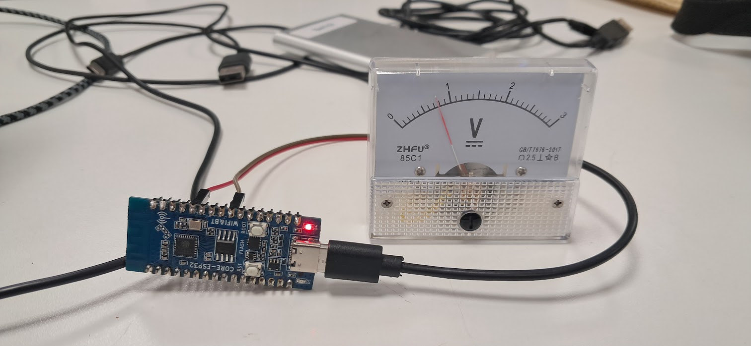

De meter had ik al eens gemaakt qua sensor, vanavond een analoge paneel-indicator eraan gehangen:
Plan is om het papiertje van de schaal nog te vervangen, van een spanningsschaal naar een frequentieschaal.
Projectpagina met link naar de software: GridFrequency - RevSpace

Leuk, hoe nauwkeurig is die / wordt die?
49.700 Hz - 52.000 Hz of kleiner?
Deze website https://mainsfrequency.com/ gebruikt +/- 0.2 Hz als limieten, dus 49.8 - 50.2 Hz. Dat was ik ook van plan, of anders misschien 49.9-50.1 Hz zodat je ook een beetje variatie ziet.
