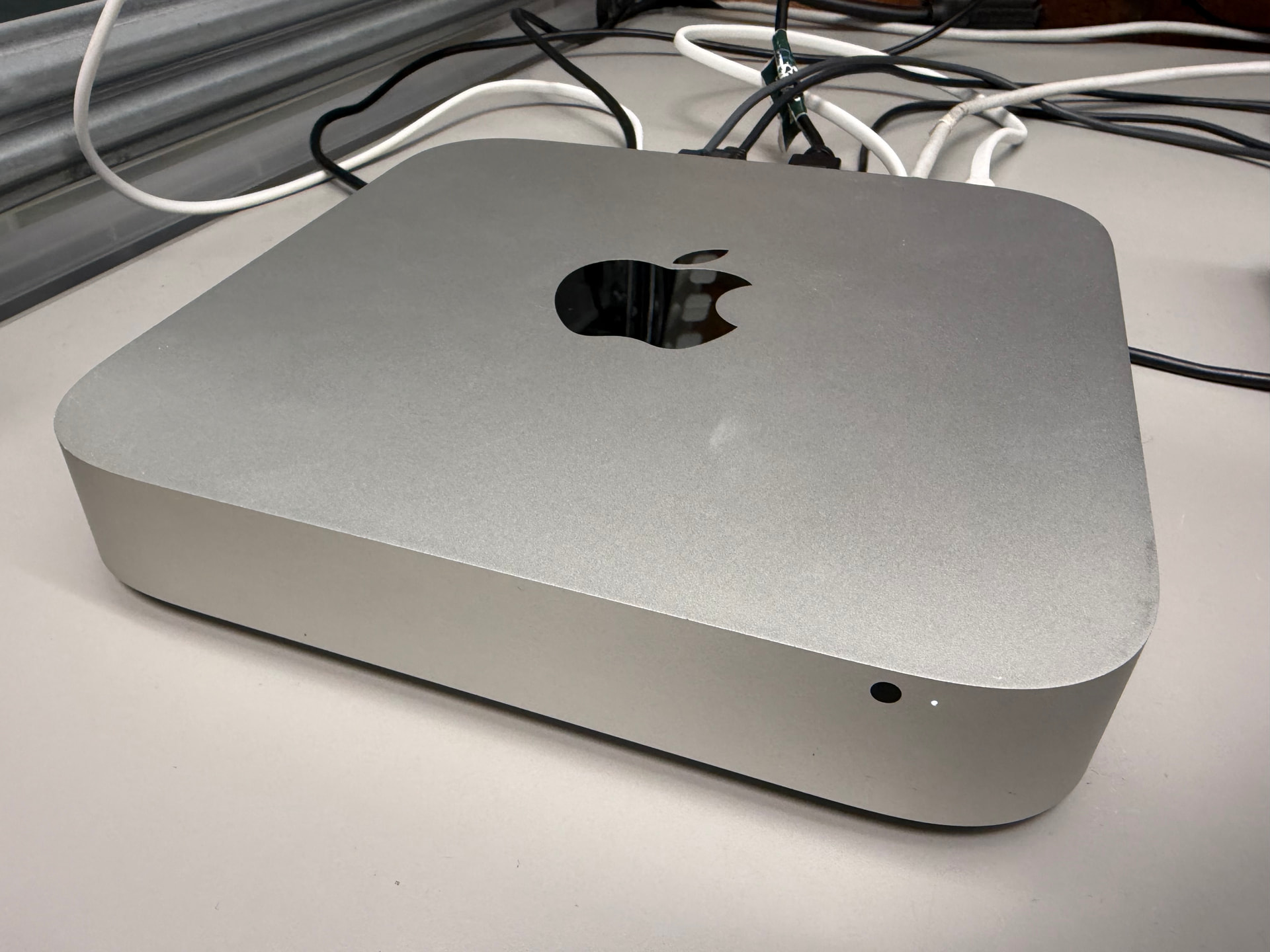

Anyway: voor nu heb ik een tweede linux doosje gemaakt van een oude Mac Mini met een SSDtje er in. Tailscale staat er al op zodat ik er makkelijk in kan, waar het ding ook staat (de bedoeling is dat deze machine bij de schoonfamilie gaat staan). Binnenkort maar eens rommelen met Borg, ik geloof dat dat nu de gold standard is om backupjes mee te maken.

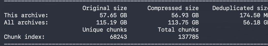

De volgende ochtend trof ik een iets meer gevulde disk op de backupserver en leuke berichten in de logboeken:
Volgens mij gaat dit helemaal zoals bedoeld. Volgende stap binnenkort gaat zijn om de backup eens terug te zetten op een machine en te kijken of het inderdaad een werkzame backup is.
