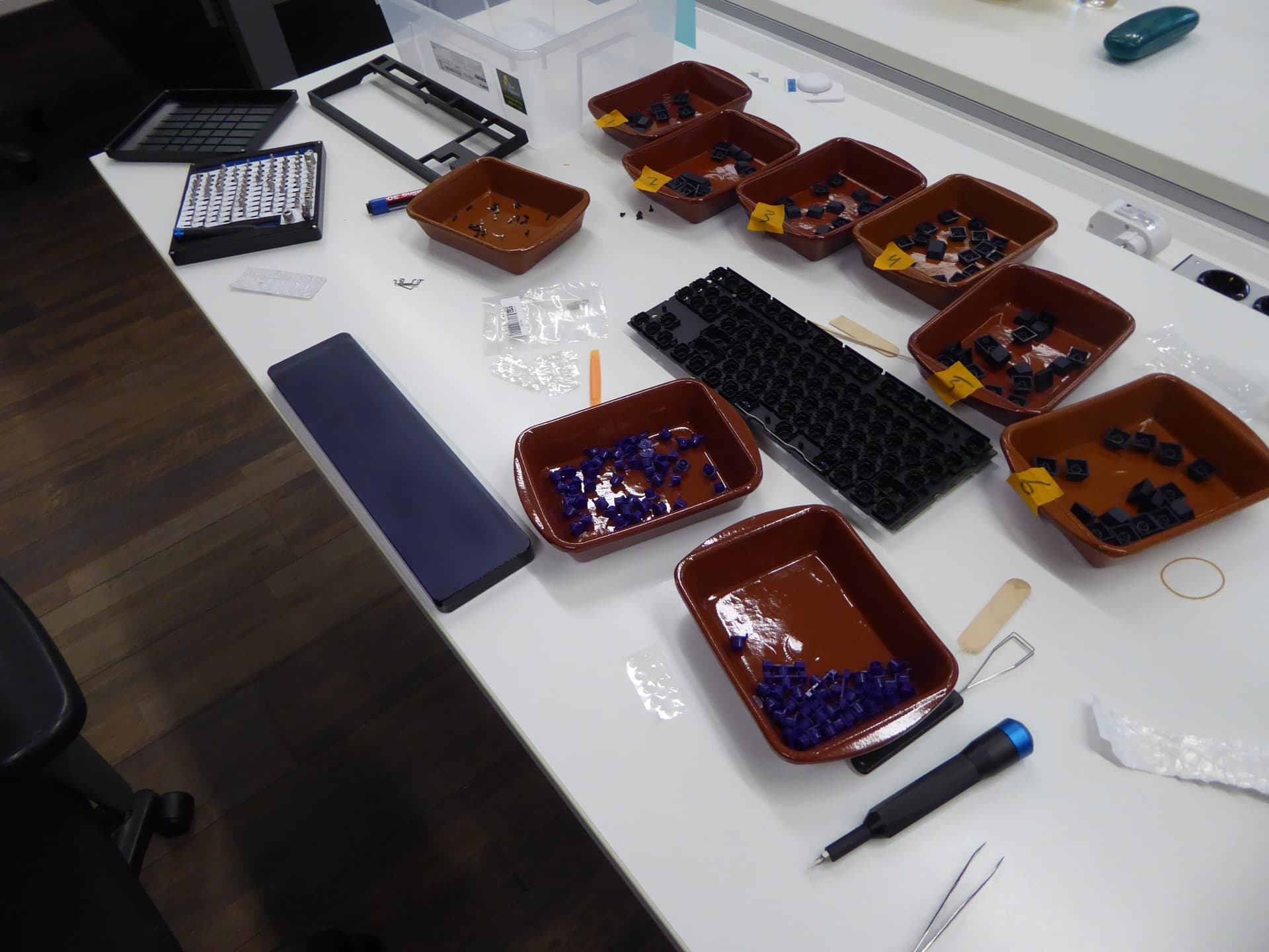

Voor deze aanpassing moeten alle keycaps eraf, het hele toetsenbord uit elkaar (heel veel schroefjes), en de sliders worden verwijderd. Op elke slider doe je dan zo’n ringetje. Wat een gepriegel is dat, zeg. Ik had een pincet nodig om ze op hun plek te duwen en menig ringetje krulde op en moest weer platgedrukt worden.
Met dank aan @Kartoffel voor de inspiratie en hulp! Hij had bovendien het juiste smeervet om het toetsenbord nóg wat stiller en smoother te maken. En als het toetsenbord dan toch helemaal uit elkaar ligt, is het fijn om dat groot onderhoud ook meteen mee te pakken.

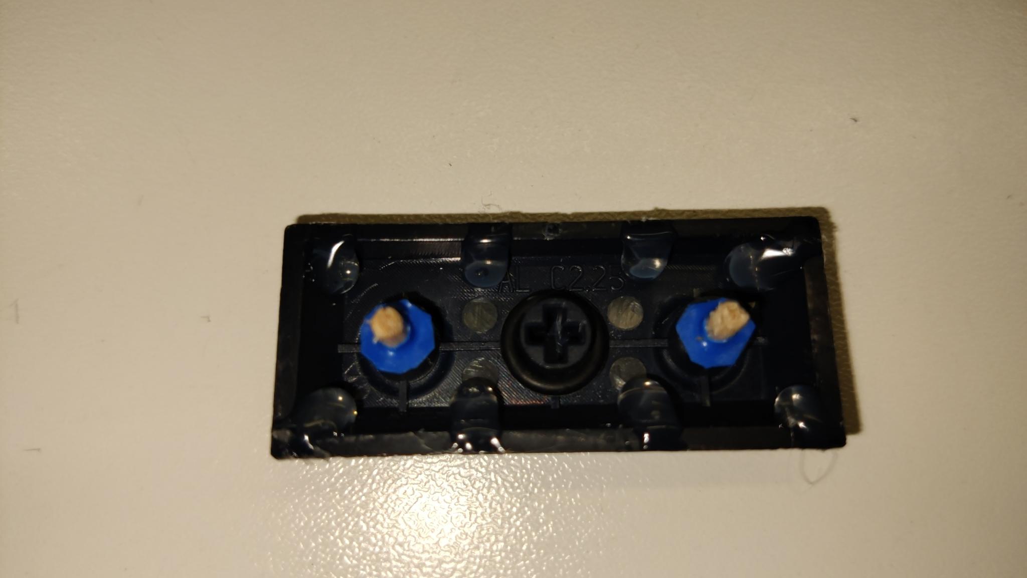

Achteraf was ik nog niet tevreden over het geluid van de brede toetsen. Daar rammelde toch nog wat. Uiteindelijk bleek de onderkant van de keycap net niet op de gliders van de stabilizers te rusten. Dus daar heb ik hetzelfde trucje uitgehaald om het ratelgeluid van plastic-op-plastic op te lossen. Alleen dan met zelfgemaakte ringetjes van PVC-tape (0,2 mm dik) rondom een stokje dat het op z’n plek houdt. En ja hoor, werkt perfect!
