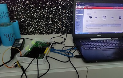

Ik heb een provider gelockte Draytek glasvezelmodem weten te overtuigen mij een volledige vrijgegeven webinterface te geven.
Nu op Ali een SFP bidi transceiver besteld met een LC/UPC kabel met het doel een ISP kant op te zetten.

Lol! Hoe dan?
Na veel te lang proberen (± 4 uur) was de oplossing uiteindelijk simpel. Wis al het NAND flash na het adres van de bootloader met de u-boot serial console. Flash dan de firmware erop met TFTP recovery.
