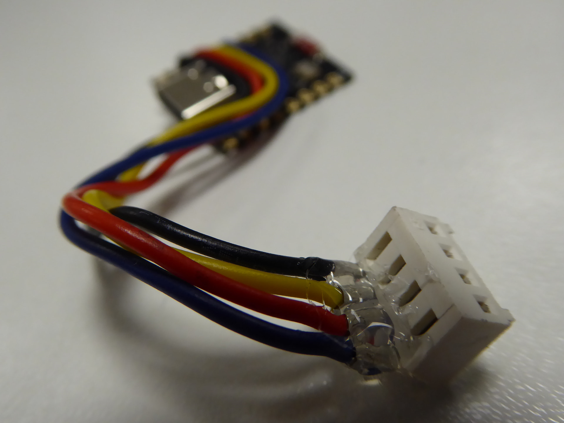

Uit de kapotte robot heb ik het plugje van de lidar afgeknipt, omdat die ook op de debugpoort past, en de 4 draadjes aan een ESP32-C3 gesoldeerd. Toen bleek de plug te groot te zijn om de bumper weer te monteren, dus heb ik het plugje kleiner gemaakt, aangevuld met smeltlijm.
De behuizing van de robot wat ingesneden voor meer ruimte. Gaatje gemaakt voor de USB-C-plug zodat ik de robot hopelijk niet meer open hoef te maken, en de ESP32 vastgezet met een stukje dubbelzijdige tape (binnenin de robot is er plek zat). De gaten zie je niet, want de bumper dekt ze mooi af.

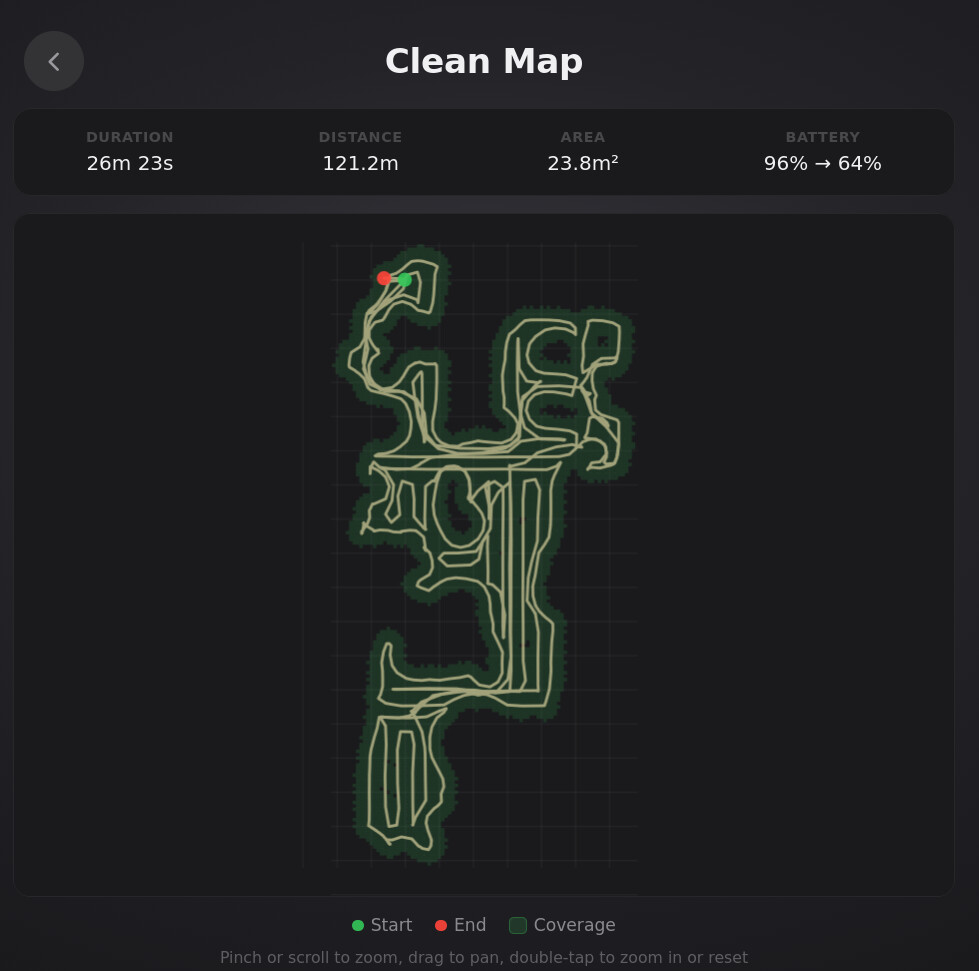

Het werkte meteen! Zo ziet mijn woonkamer met open keuken eruit volgens de Neato:

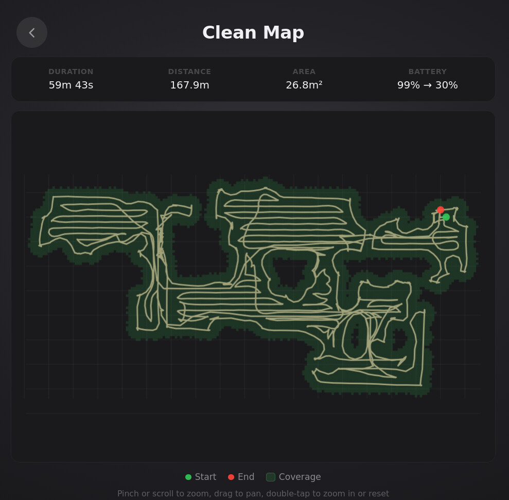

En na wat extra opruimen, verplaatsen van bureaustoel, en het inschakelen van de double pass (waarbij er half-overlappende banen worden getrokken):
