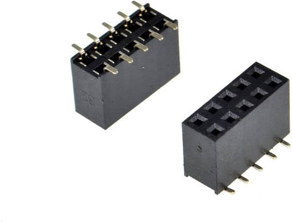

Om iets te prototypen zoek ik zo’n headertje, specifiek de SMD variant dus. Zijn vaak 2 rijen, aantal pins maakt verder niet uit.

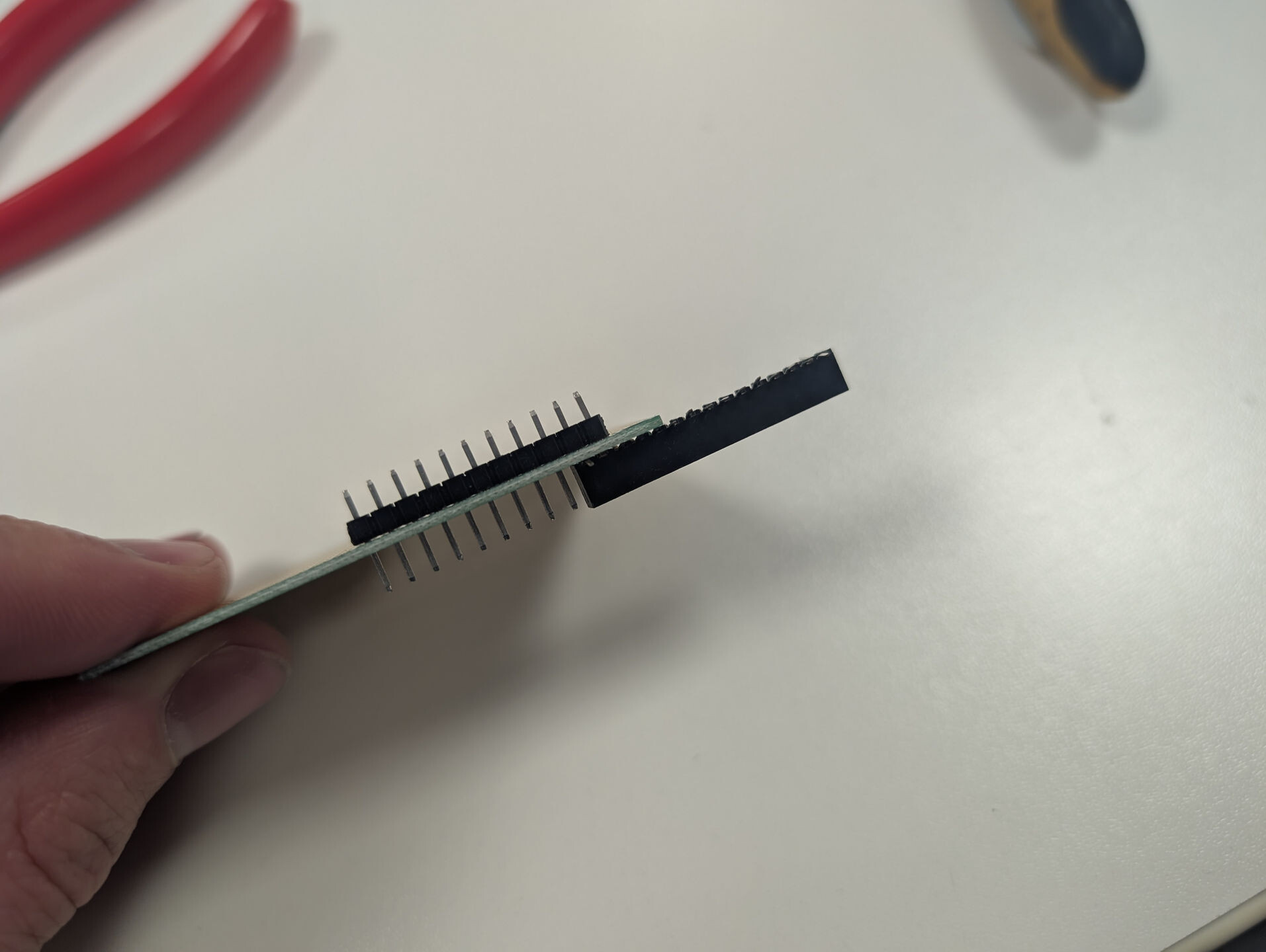

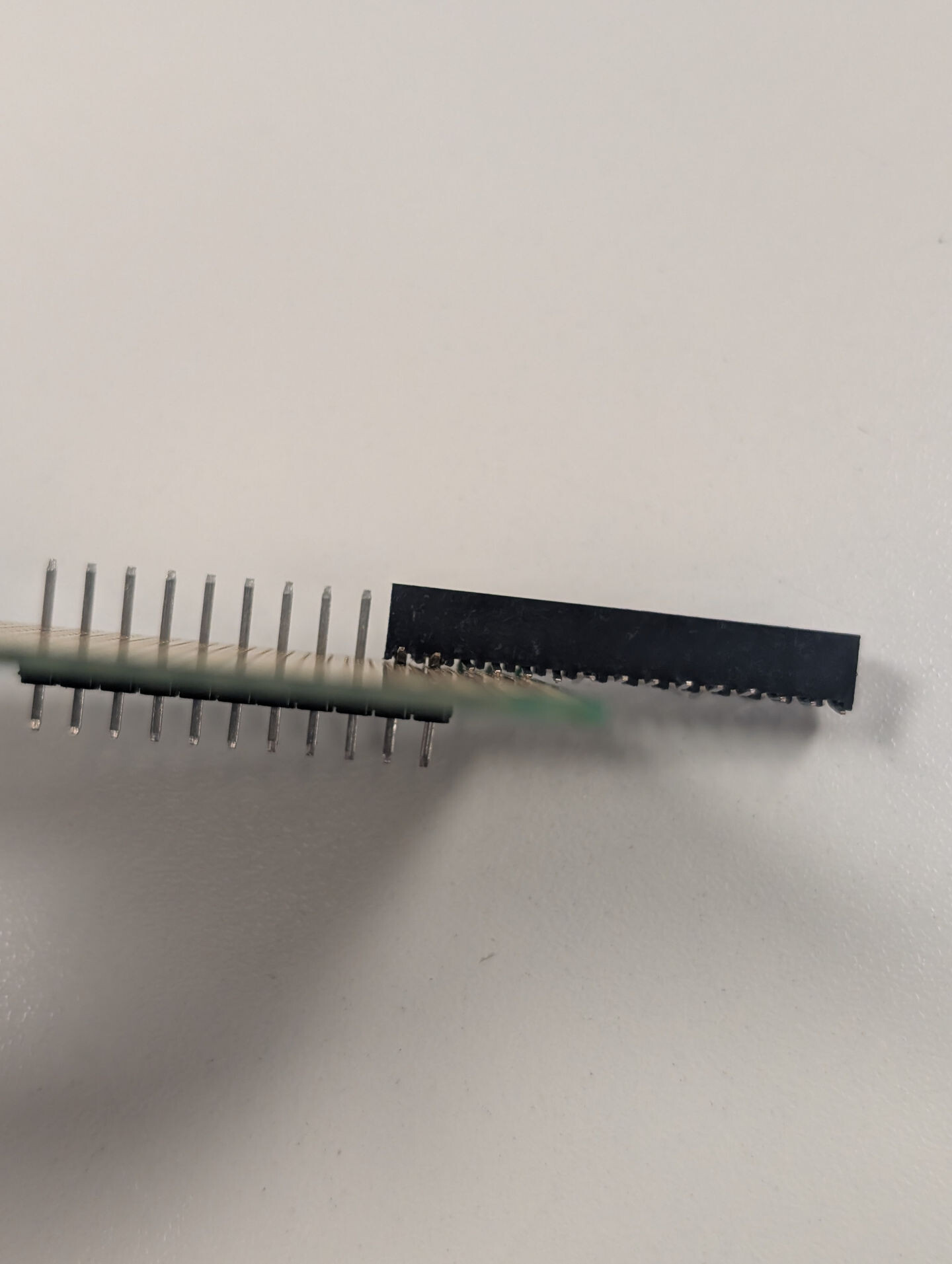

@CH23 kwam met de hack dat je bij de niet-smd variant de pin er uit kan trekken, andersom er in doen, en ombuigen.
