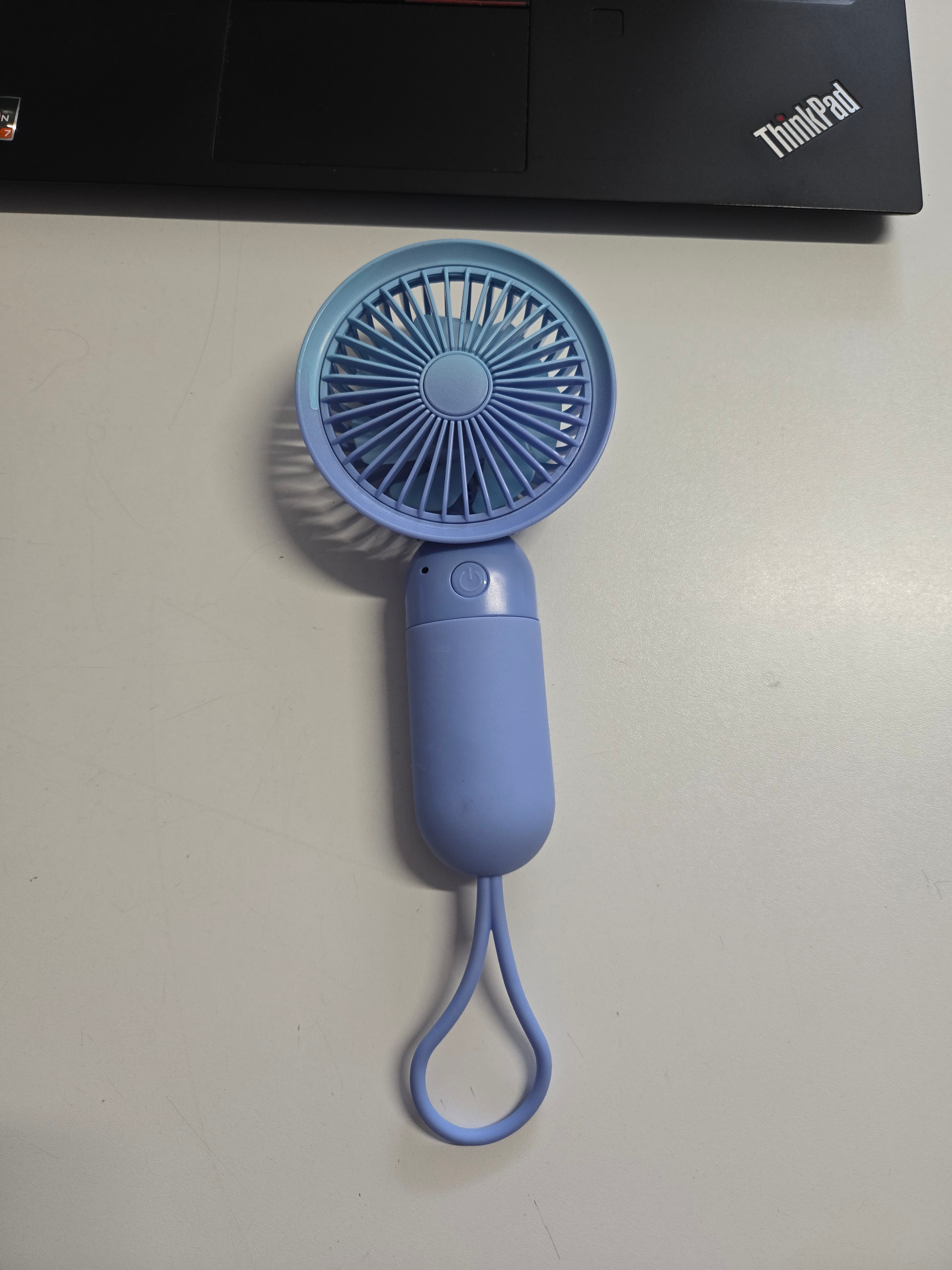

Op vakantie bij de vliegende tijgerwinkel een goedkoop USB-C handventilatortje gekocht.
Werkt op zich best leuk, maar hij laadt niet met een standaard PD lader (drie keer raden waarom..), en het bevestigingslusje is nutteloos omdat het samen met de silicone sleeve van het plastic af schuift. Tijd om te fixen!

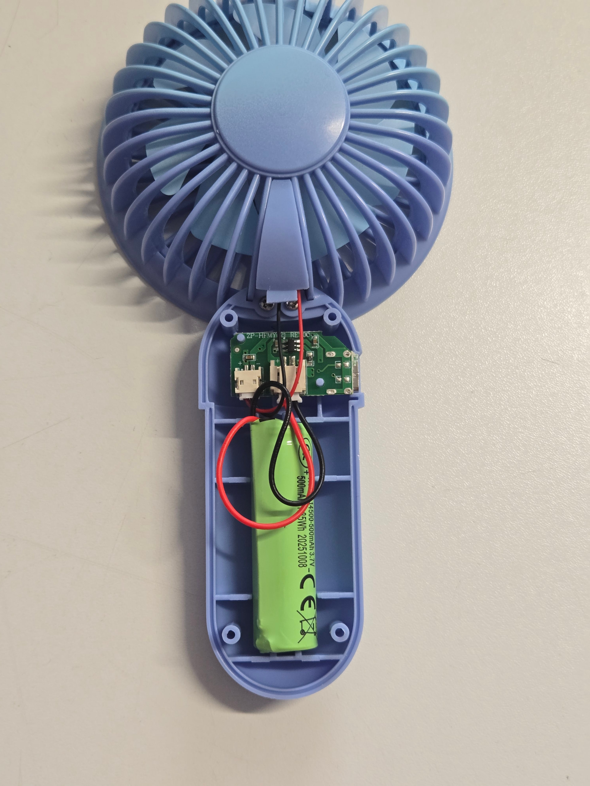

Uiteraard onderbreken de 5.1kΩ weerstanden, maarrr de footprints zitten wel op de pcb!

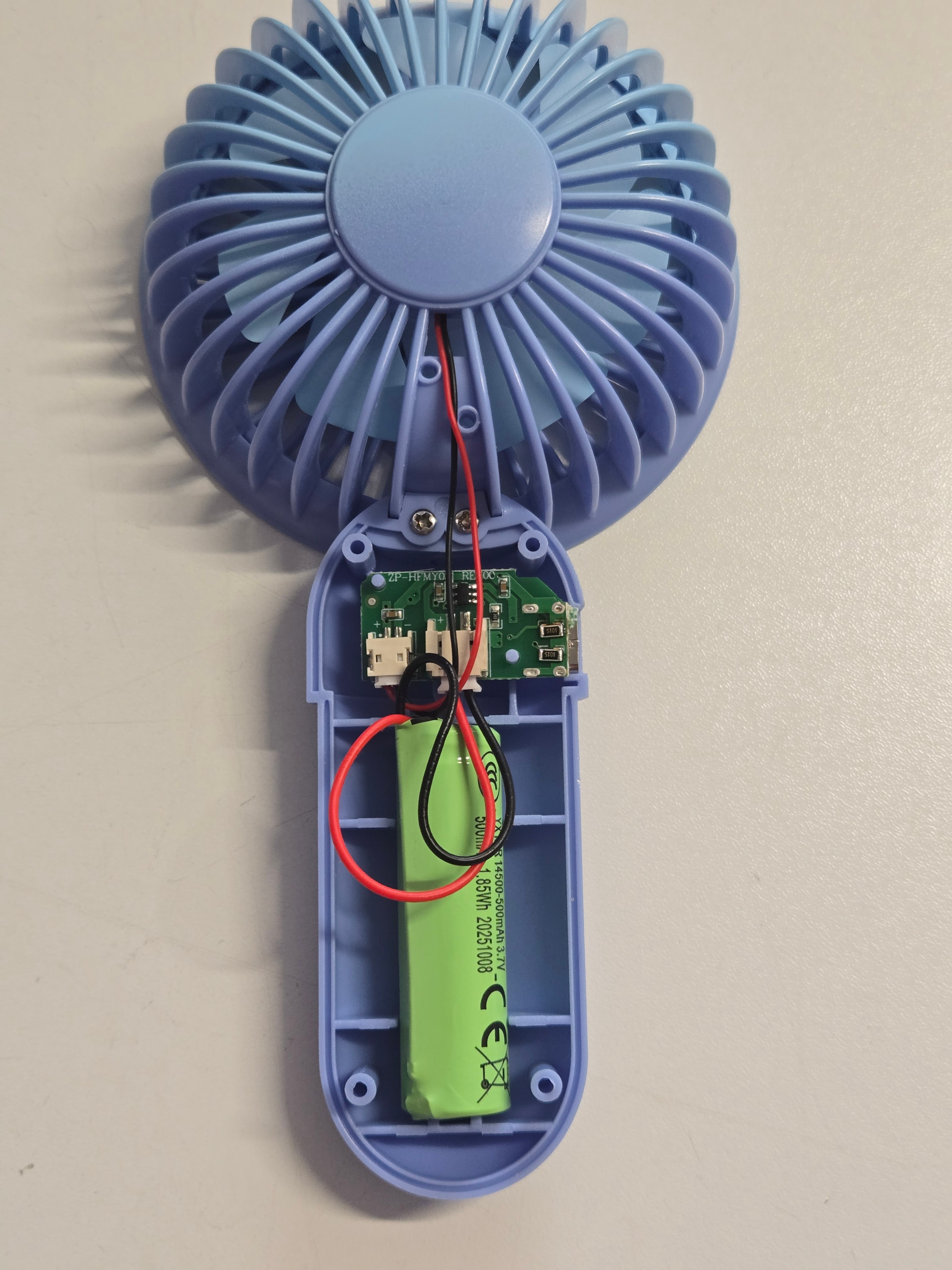

Weerstandjes gemonteerd en het laden met een USB C-C kabel werkt! In beide orientaties zelfs :smiley:

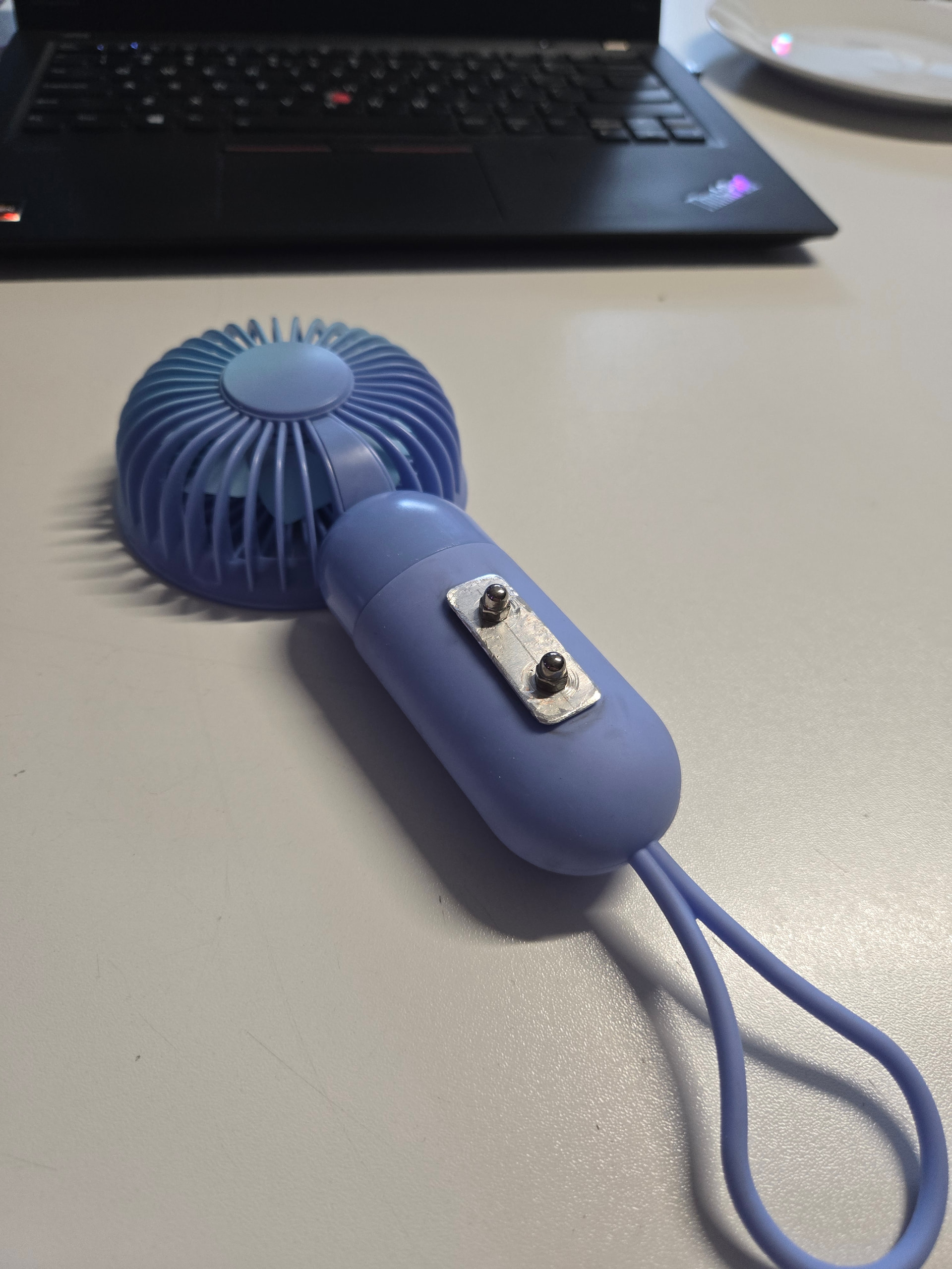

Eraf glippen van de sleeve opgelost met een geïmproviseerd beugeltje,
