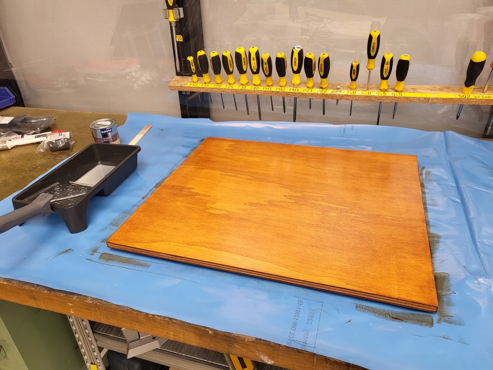

Ik ben begonnen met de afwerking van de twee planken, en heb een dagje of twee op rustig tempo de simpele populieren multiplexplaten mooi gemaakt:
Met de hand opschuren en met een kwast lakken, en dat alles op de keukenvloer thuis is geen aanrader. Ik ben overgegaan op een foam roller en schuurmachine en de rest heb ik op de space gedaan:
Op de planken zijn uiteindelijk twee lagen van de teak-kleurende lak gegaan. Daarna 3 lagen trappenlak voor de bescherming en gladde finish. Dit zou best krasbestendig moeten zijn, maar het blijft zacht hout dus ik verwacht niet dat het eindeloos meegaat. Note to self: volgende keer wat geduld hebben en hardhout bestellen in plaats van meenemen wat ze nog in de houthandel op vooraad hadden.
Tussen alle laklagen in heb ik de planken met 220 korrel schuurpapier opgeschuurd. Tips voor het aanbrengen: foamroller gebruiken, niet te hard gaan om belletjes te voorkomen en zeker niet te snel met de föhn erover omdat de belletjes dan uitharden met de laklaag. Gelukkig zijn de belletjes er weer uit te schuren en kun je daarna de laklaag opnieuw doen.

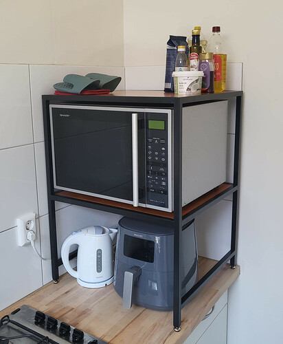

En zo staat het dan thuis:
Ik ben zeer tevreden ![]()
En natuurlijk gelijk gehackt met een IKEA KUNGSFORS, een paar tiewraps en een boel viltjes tegen krassen:
