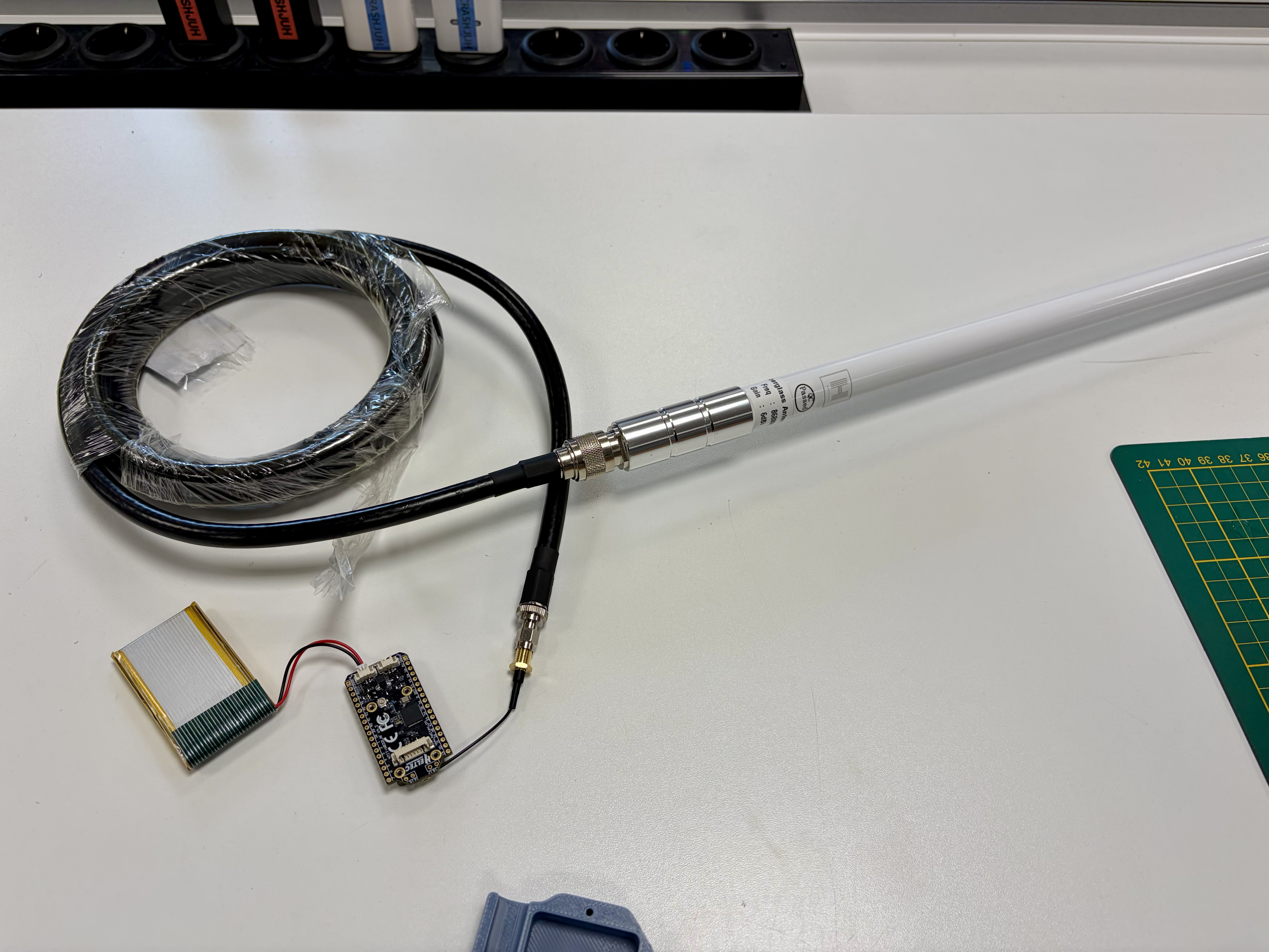

Gister op de space mijn Heltec V4 geflasht tot repeater, voorzien van een accu en er een antenne aan gekleid:

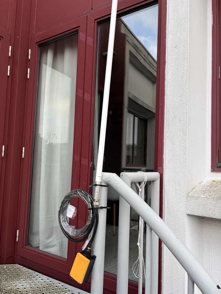

Het geheel in een doosje gestopt en tijdelijk opgehangen bovenaan de wenteltrap op het binnenplein:
Dat leverde heel veel verbindingen op!
Als er wat repeaters om je heen zitten is dit wel een hele simpele en betaalbare (<75 euro) manier om mee te doen in het mesh. We konden hiermee prima vanuit de space aan het netwerk van MeshCore meedoen.
Welke antenne is dat?
Een 6dbi ‘Helium’ antenne: 6 dbi antenna
Er staan ook bergen antennes op AliExpress, voordeel van deze was dat er al 3m kabel bij zit.

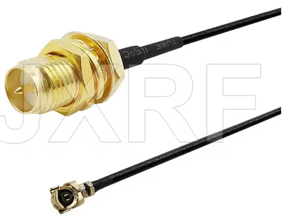

Je hebt verder nog een IPEX naar RP SMA Female nodig:
