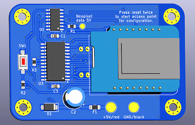

Ik ben een printje aan het fantaseren die N laat zien op een 7-segment led display die word aangestuurd door een MAX7219.
Net de eerste versie geroute. ERC en DRC geven geen fouten meer. Geen idee of het werkt, ga ik nog uitvinden.

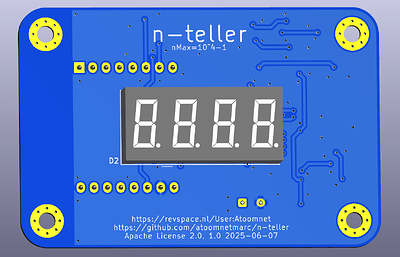

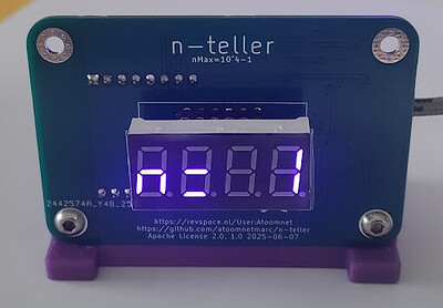

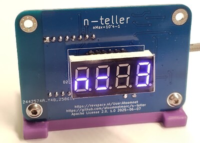

Ik ben bezig de eerste n-teller aan het werkend maken. En er gelijk instructie voor aan het schrijven: N-teller - RevSpace
Het kan al wat weergeven, maar nog geen koppeling met WiFi en de revspace mqtt-server.
Is het LED display ook dimbaar? En eventueel per segment voor stoerheid en leuk?
In de code kan je kiezen tussen 1 en 15 globale helderheid. Plaatje is 2. Op de print zit 1 weerstand die de stroomsterkte bepaald, daar zou je ook nog mee kunnen spelen.
