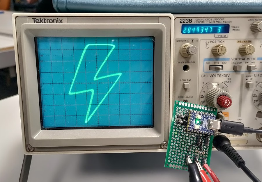

Ik ben bezig een Pi Pico (RP2040) aan het overtuigen een scope in XY-modus vormpjes te laten tekenen.
Met Inkscape kan ik heel simpele lijntekeningen omvormen van svg naar floating point coördinaten. Die worden dan met 2 PWM kanalen en een RC-filter analoog gemaakt.

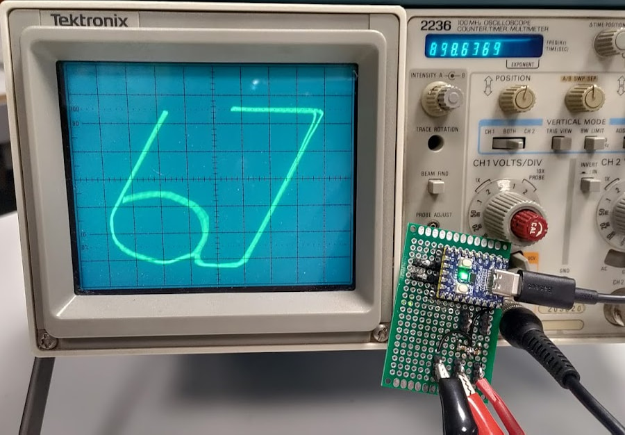

Die laatste is wel een omslachtige manier om 42 te schrijven
