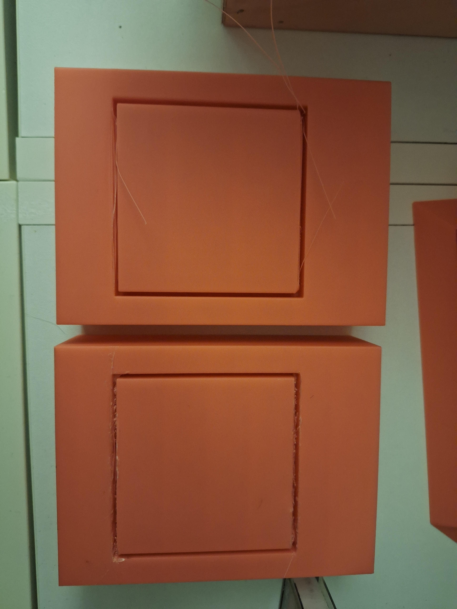

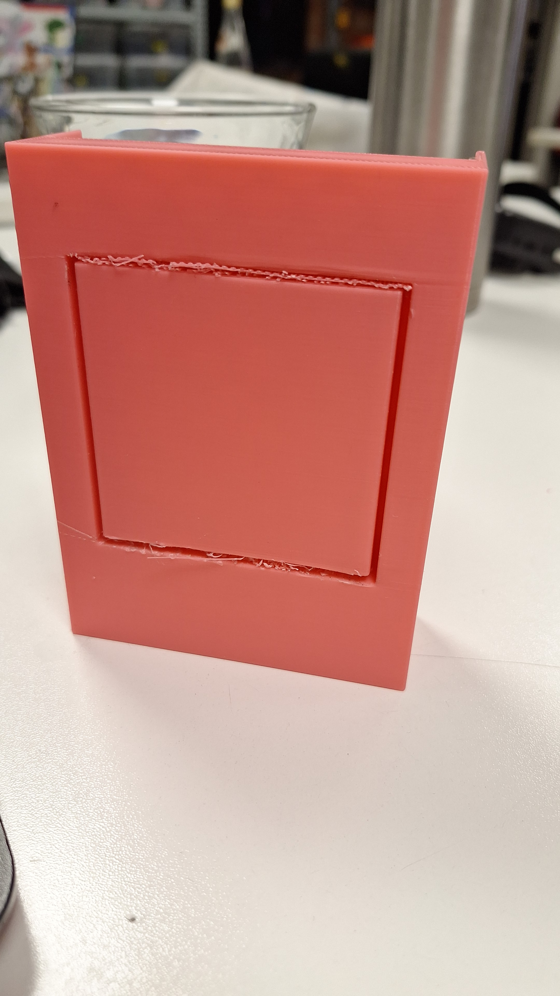

een tower voor Hitster (een soort raad de muziek spelletje) :stuck_out_tongue: man man 1mm gaps zijn kut
POIDH, ik kan me er niks bij voorstellen. En 1mm gaten zijn onhandig? Waarom?
dit was met support, en de andere zonder had veel overhang :confused:
Had deze niet plat kunnen liggen? Ik ken het model niet.

is een tower voor het spel hitser, in de build/print staat die rechtop en met/zonder support zelfde gelijkachtige resultaten
Kan ik je misschien een goede tip geven: Print je support via een 1mm dikke wand, met een ruit in het midden om filament te besparen, waarbij je om de paar cm een layer hebt met een afbreekpunt. Ik print momenteel een R2-D2, en sommige onderdelen leveren problemen op als je het gaat proberen te printen met support (print moet met 45 graden overhang worden uitgeprint). Om dit te voorkomen hebben ze “afbreekbare platen” in het ontwerp gezet, die je met een acto mes en een beetje geweld van het model af kunt halen. Ander voordeel is dat je de vertical seams ook hier op kunt laten plaatsvinden, wat je resultaat ook mooier maakt. Geloof dat ze “break-away panels” genoemd worden.
