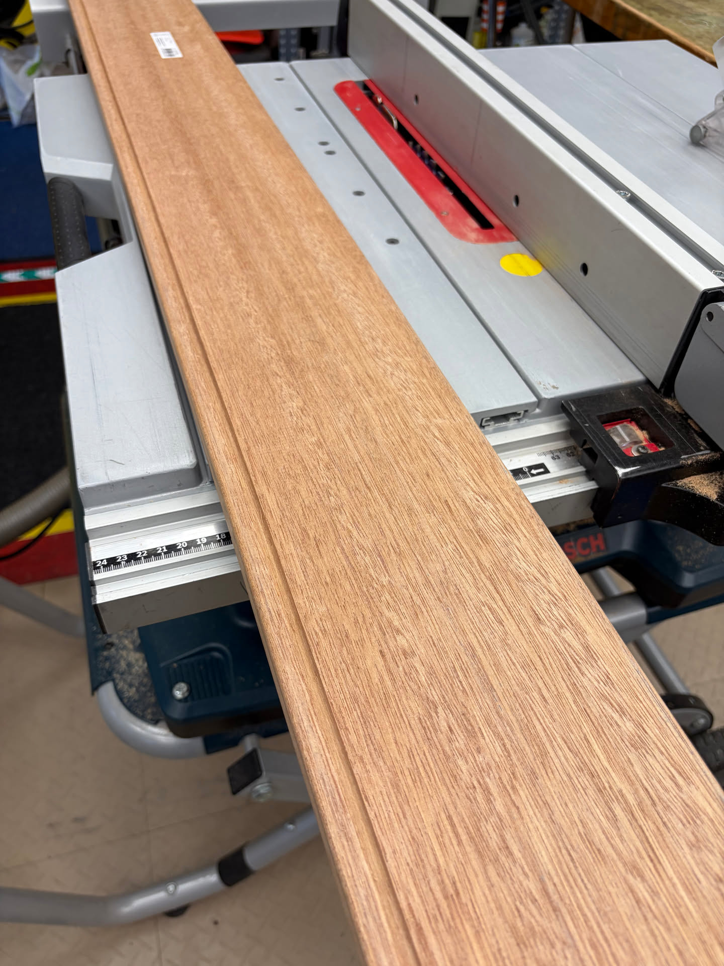

Eerste klus is de plank een regengroef te geven:

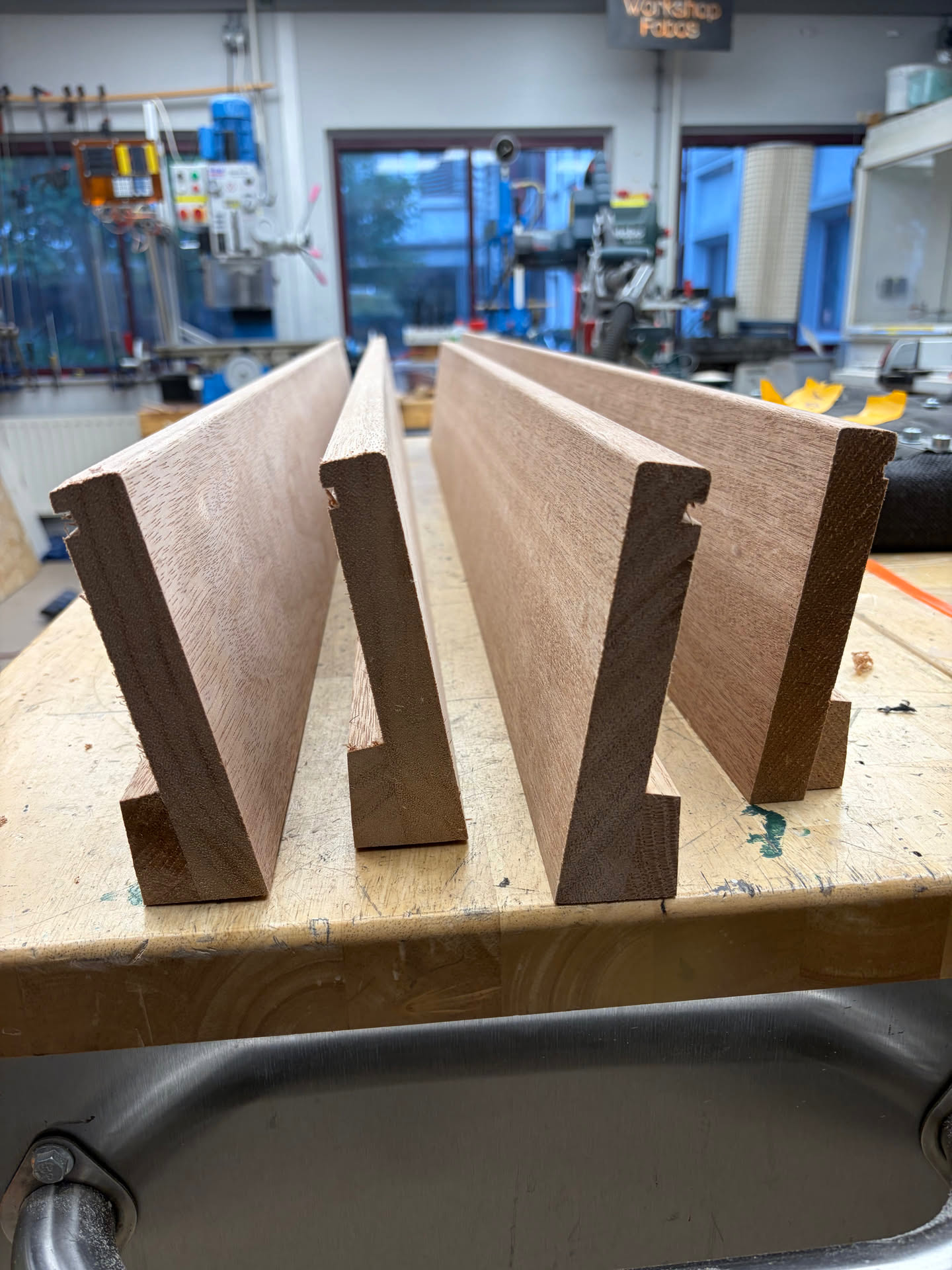

Twee passes op de zaagtafel maakt een mooie groef waardoor regendruppels er af vallen in plaats van tegen de muur slaan.

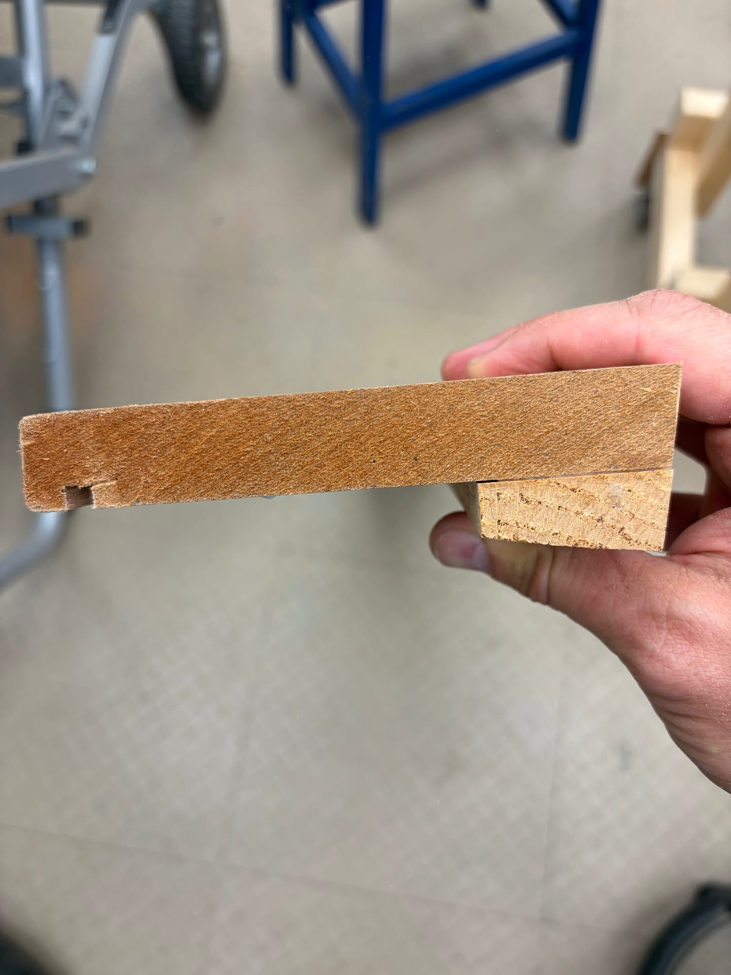

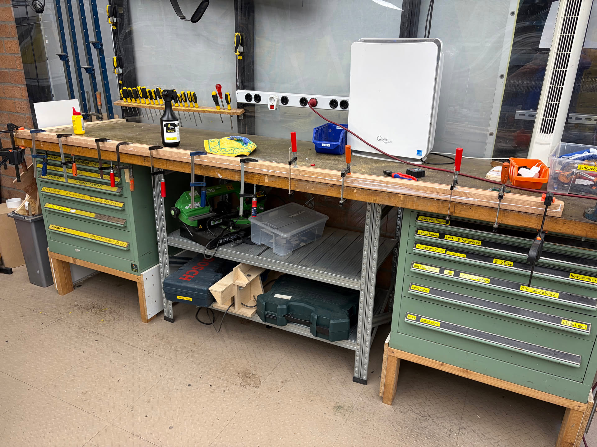

Nu verlijm ik de lat op de plank met watervaste lijm:
Uiteraard heb ik weer eens alle lijmklemmen in een bepaalde maat in gebruik. Je kunt nooit genoeg lijmklemmen hebben.

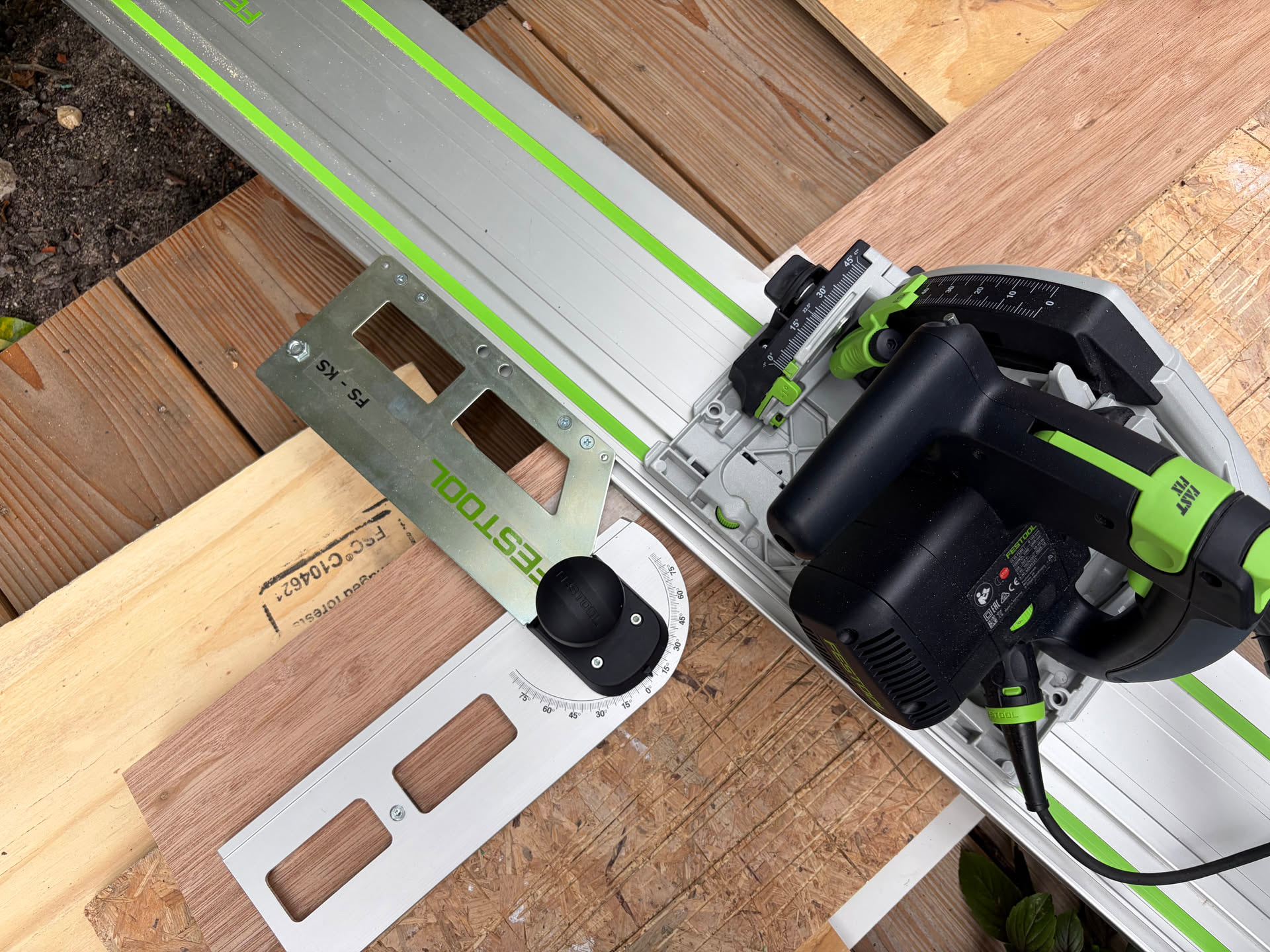

Daarna de zaag onder een hoek ingesteld van 10 graden en alle planken er doorheen gehaald:
Hierna had ik vier mooie sets profielen:

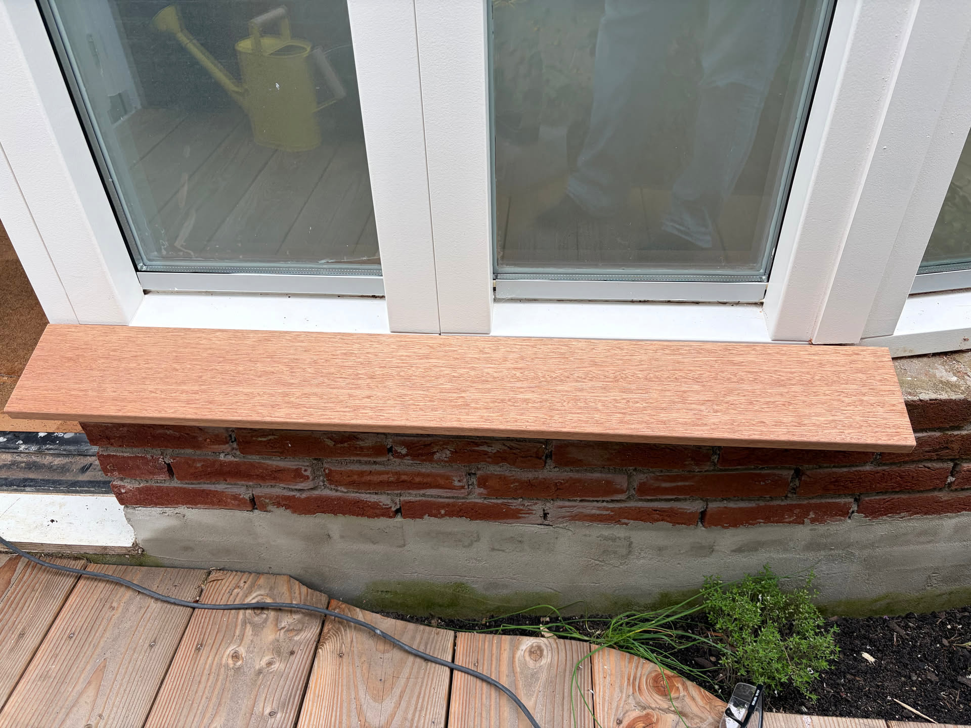

En dan zijn we drie weken verder en is het tijd om dingen op maat te maken.

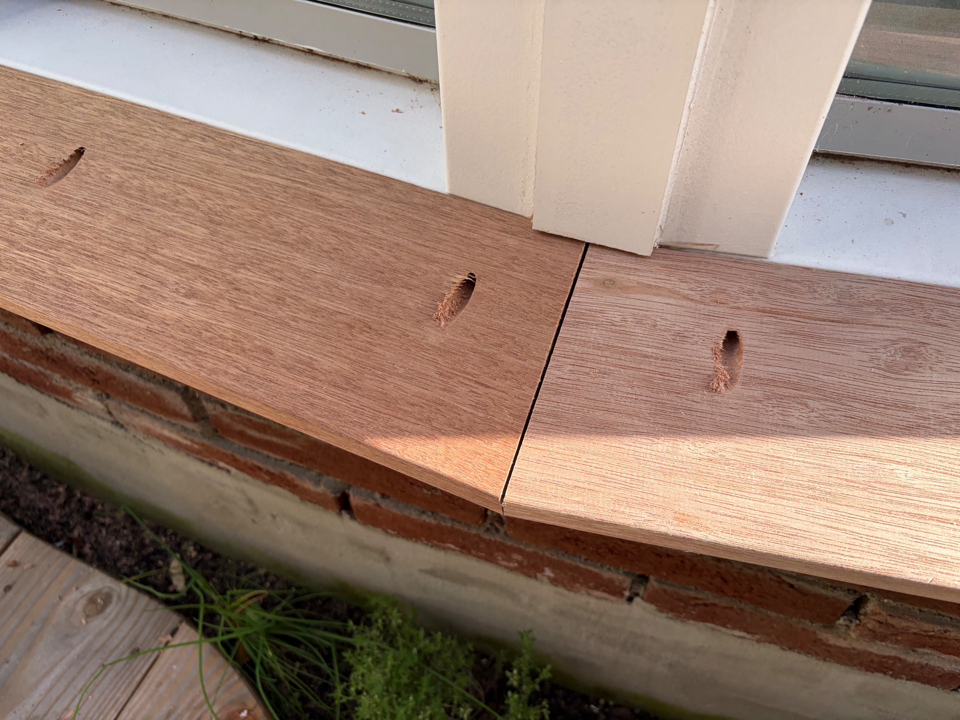

De badkamer loopt soort van kwart-rond, dus er zijn een hoop hoeken om mee te dealen.
Het is een hoop meten en het komt natuurlijk niet 100% perfect uit, maar goed genoeg om de kleine kiertjes straks te vullen met een epoxy-plamuur.

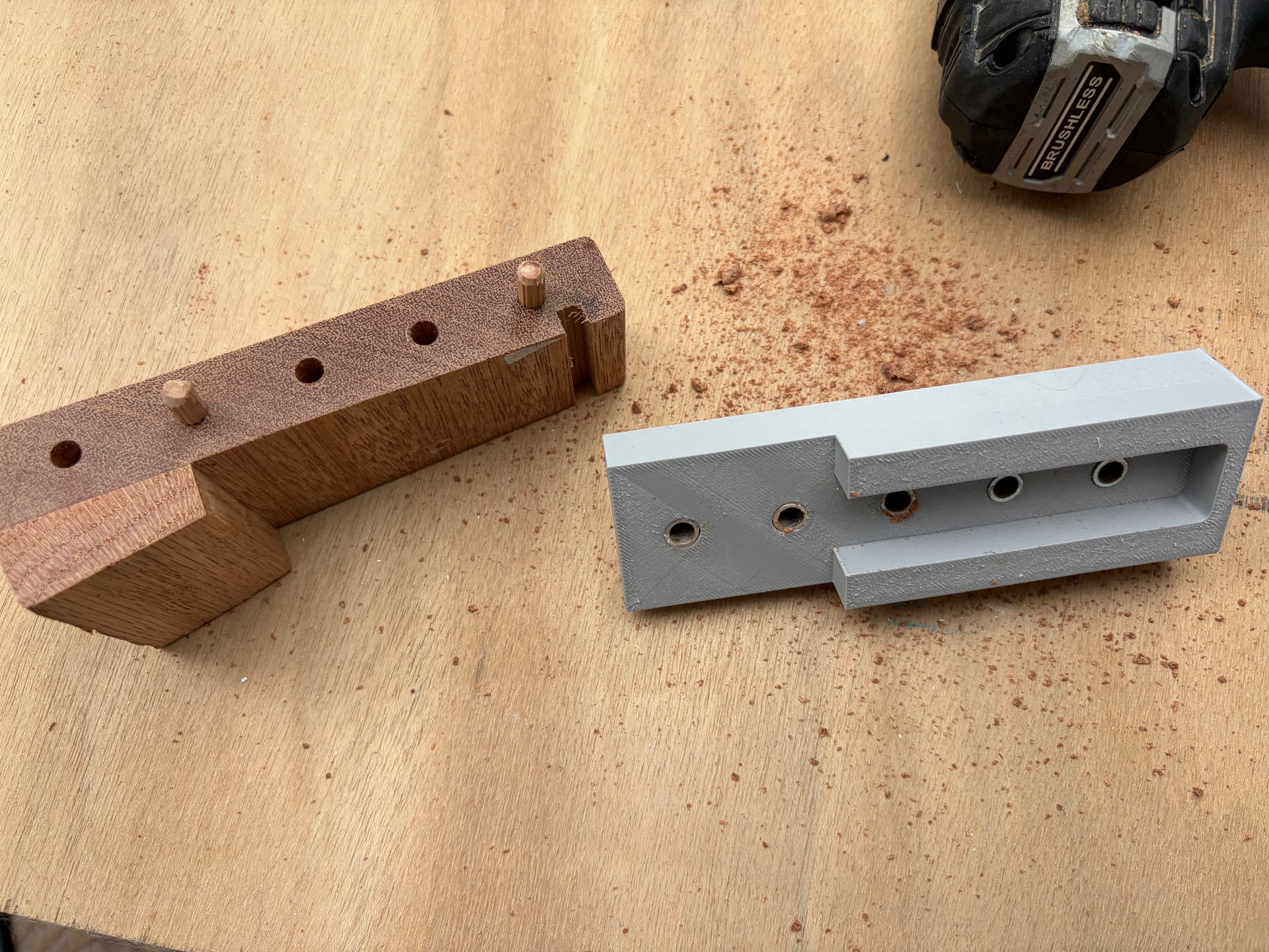

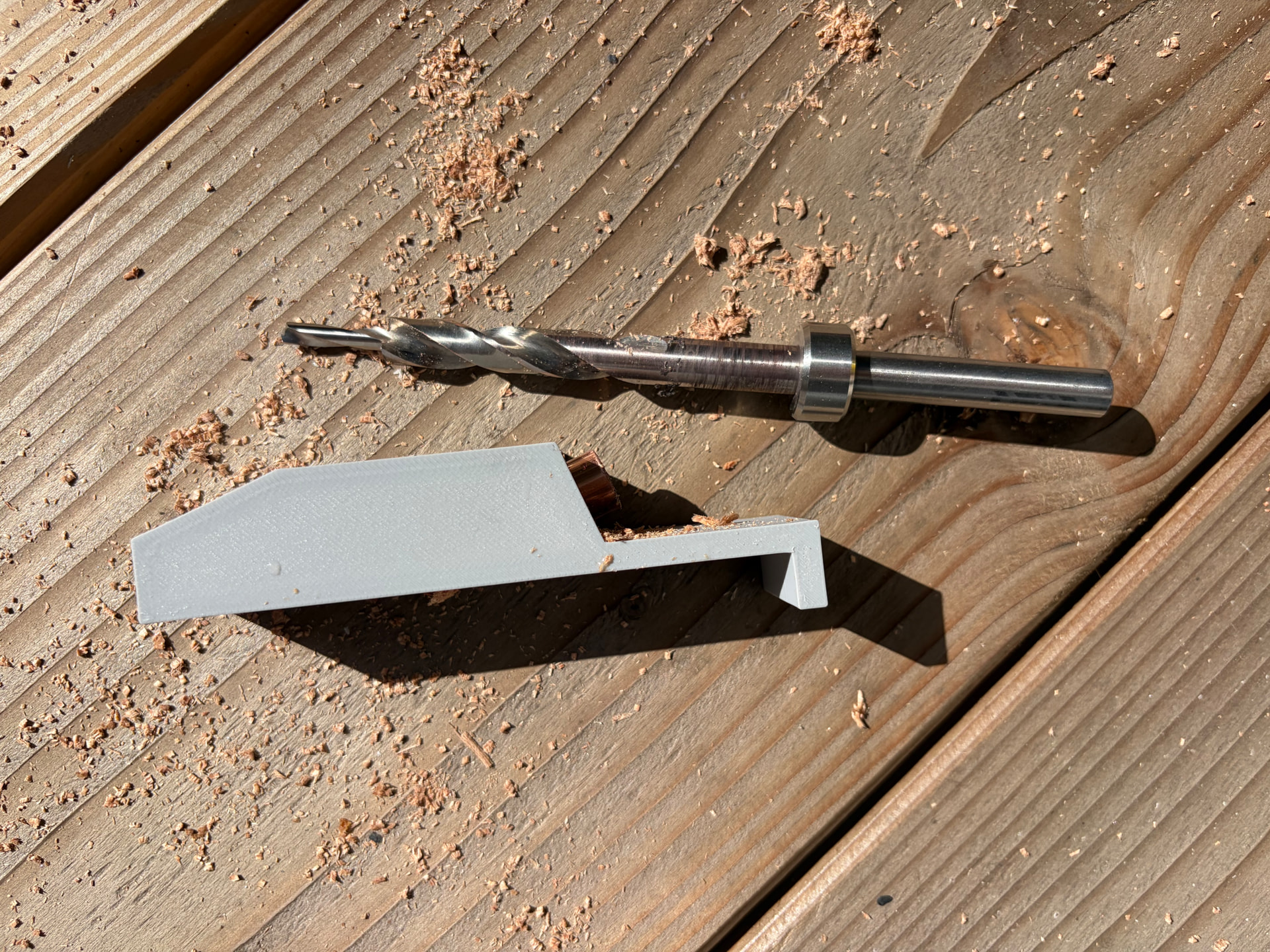

Om de planken in het vlak netjes op elkaar uit te lijnen ga ik deuvels gebruiken. Met de 3d printer en wat alu buis een boormalletje daarvoor gemaakt.

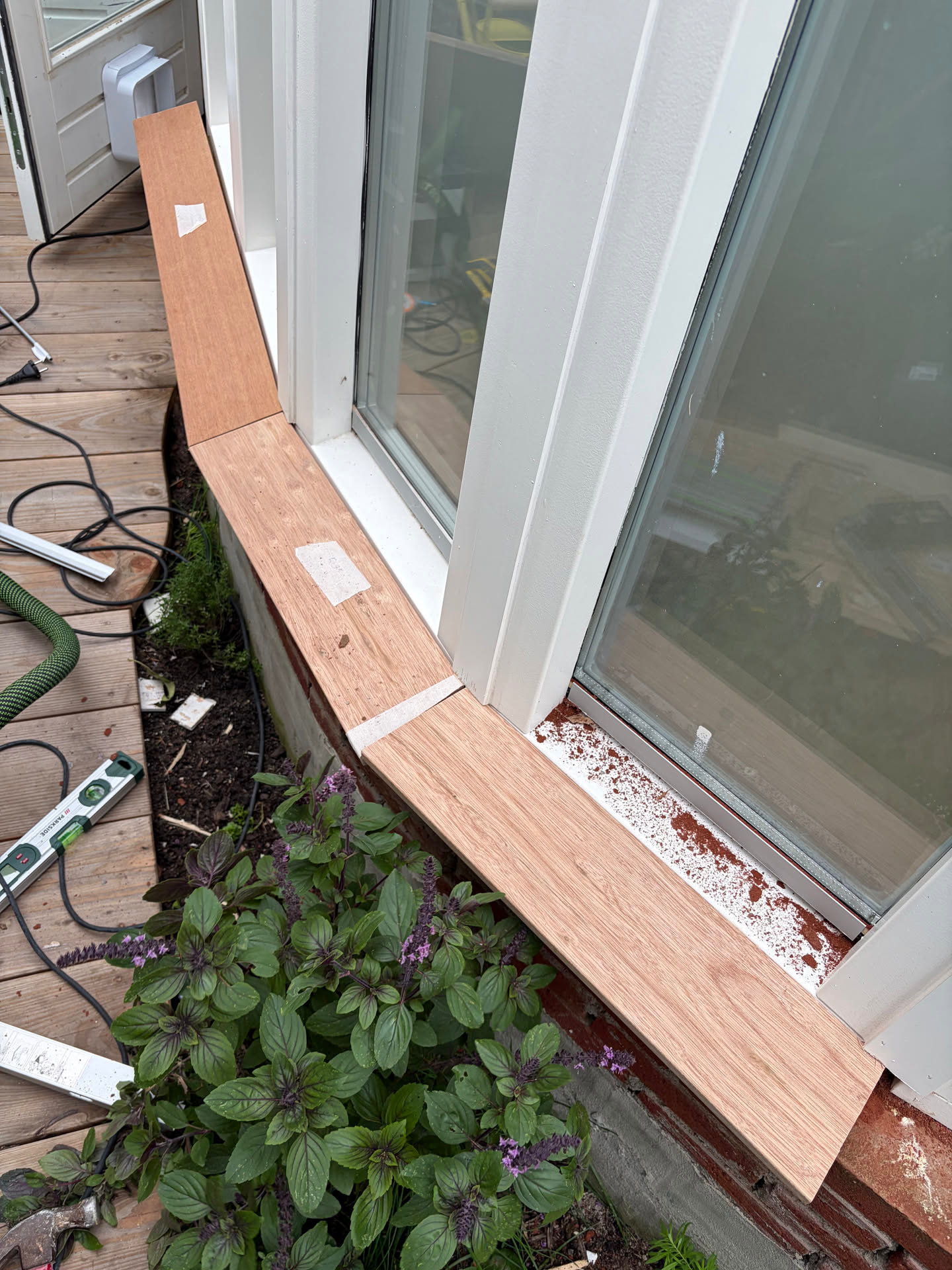

Verse dag, verse vooruitgang!
Nog een malletje gemaakt en een pockethole boortje gekocht:

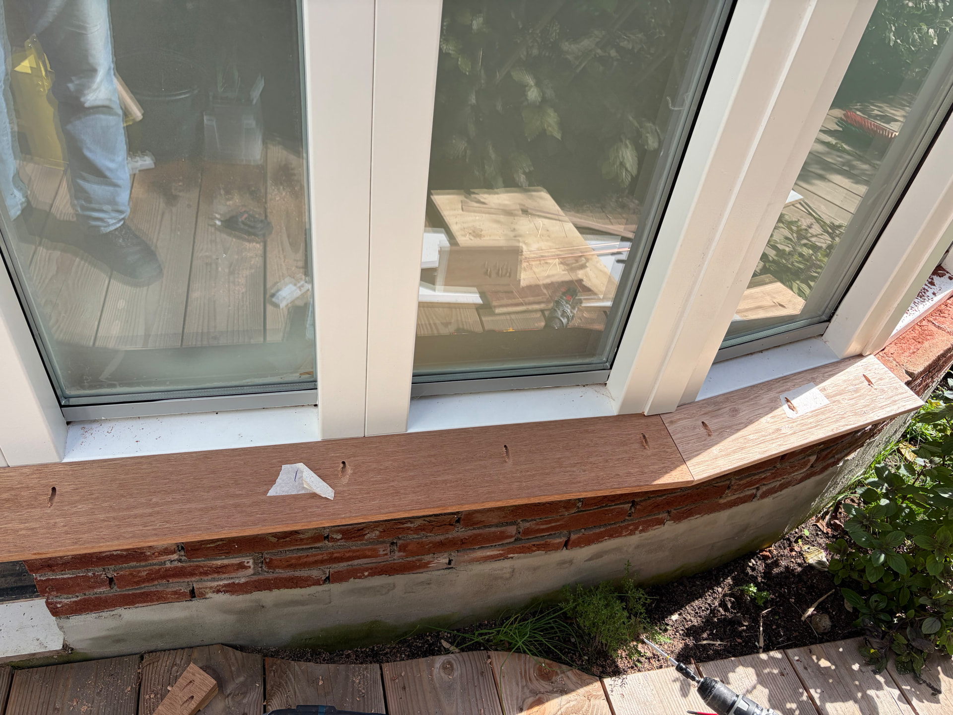

Daarna de eerste dorpels (tijdelijk) gemonteerd. Ze moeten nog geschilderd en worden uiteindelijk verlijmd met de kozijnen, de schroeven zijn er eigenlijk alleen om te klemmen.

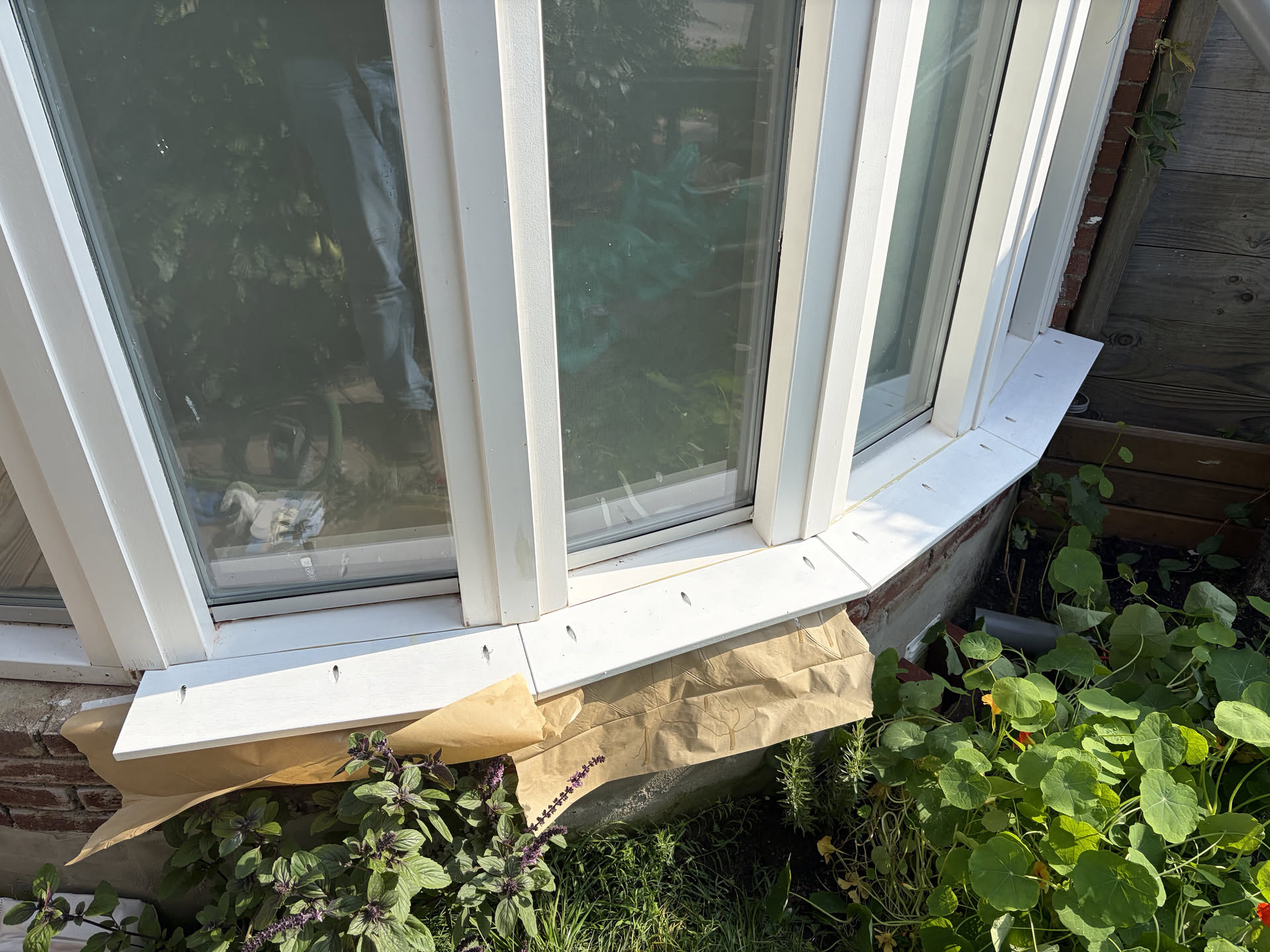

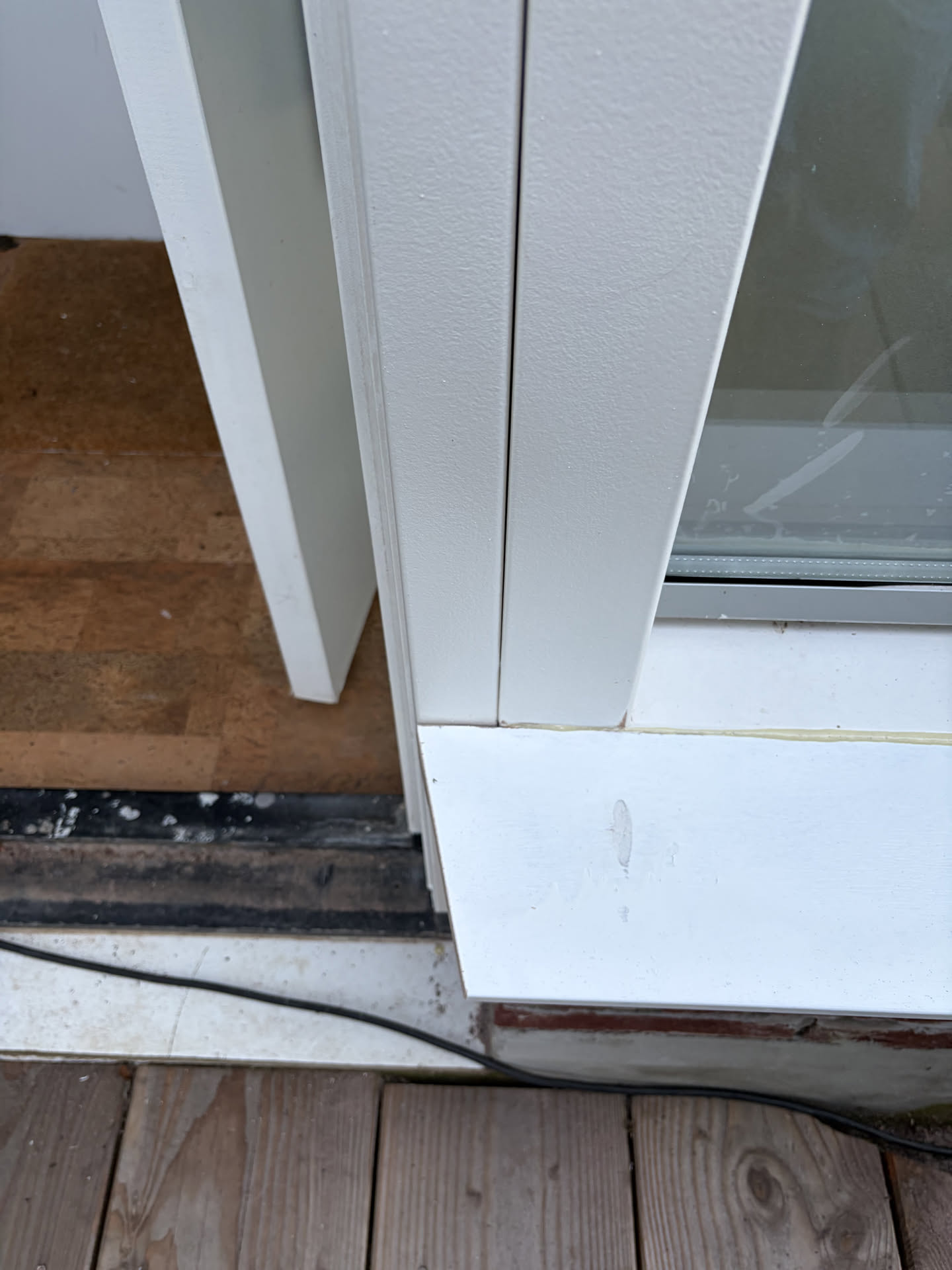

We zijn een paar weken verder en ‘het is af’. Nou ja er moet nog gevuld, geschuurd en gelakt worden, maar de dorpels zitten er op!

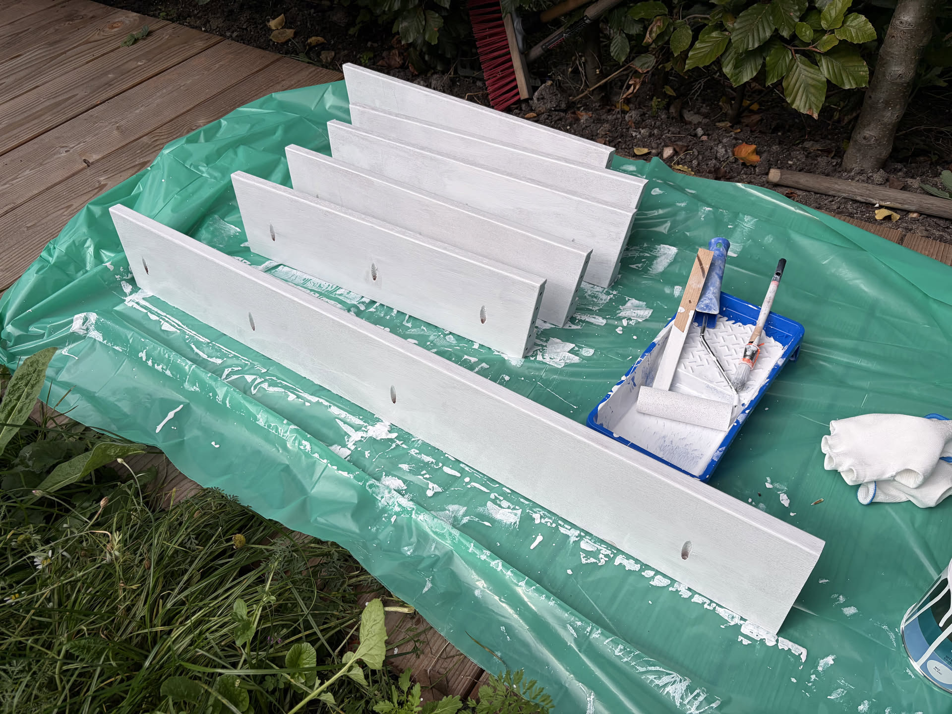

Dorpels geschuurd, gegrond en al een keertje gelakt
Kozijn en achterzijde dorpel opgeschuurd dat daar geen lak meer zat.

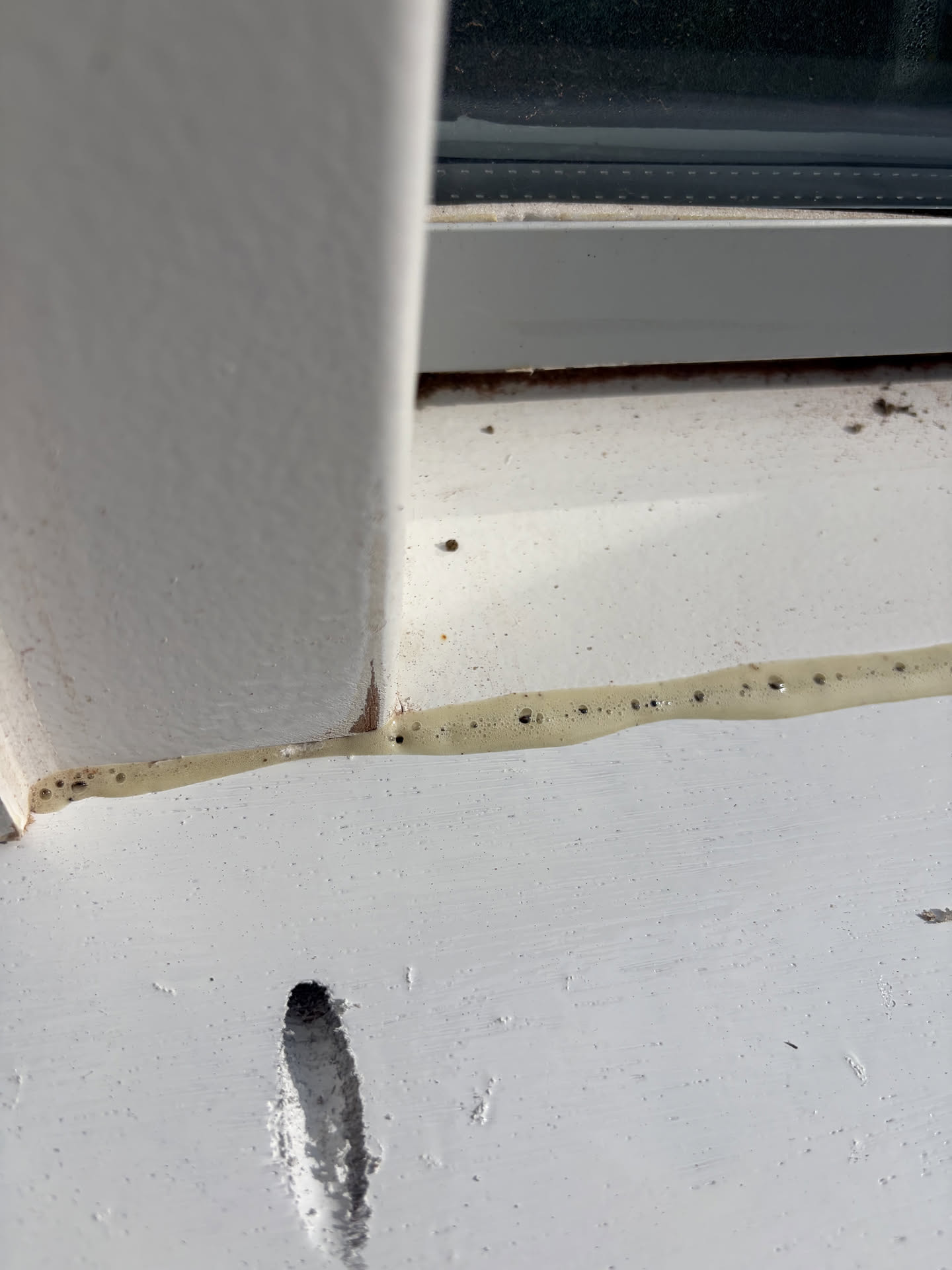

Daarna de achterzijde van de dorpel ingesmeerd met schuimende constructielijm voor buiten en de dorpels tegen de kozijnen geschroefd:
En tot slot alvast de schroefgaten gevuld
De dorpel bij de deur schuin afgezaagd zodat ie minder vaak in je been hangt als je de bocht te strak maakt.

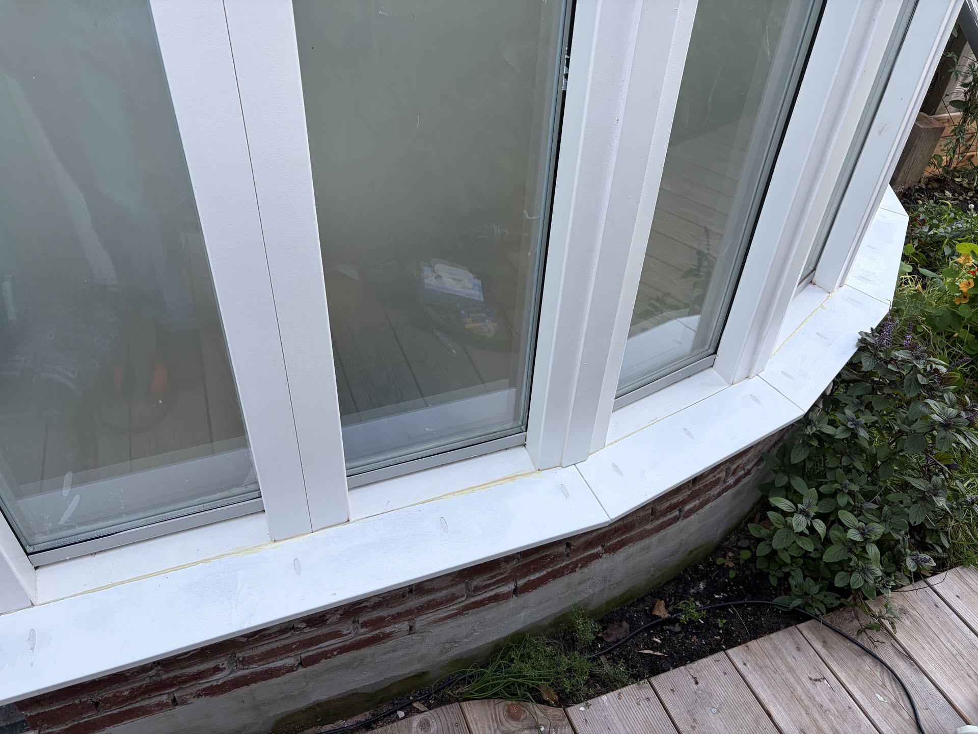

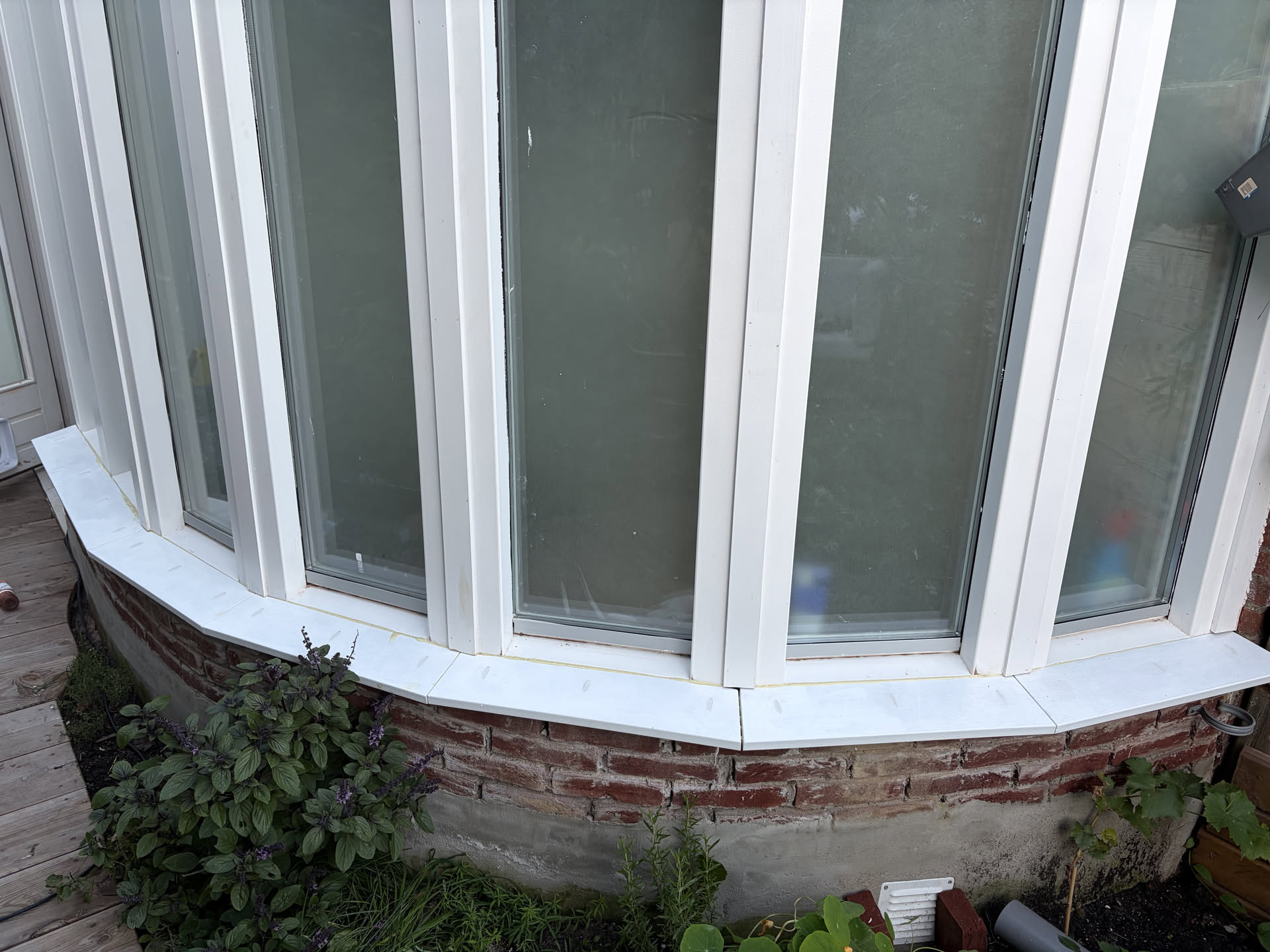

En de hele installatie in een overzicht:
