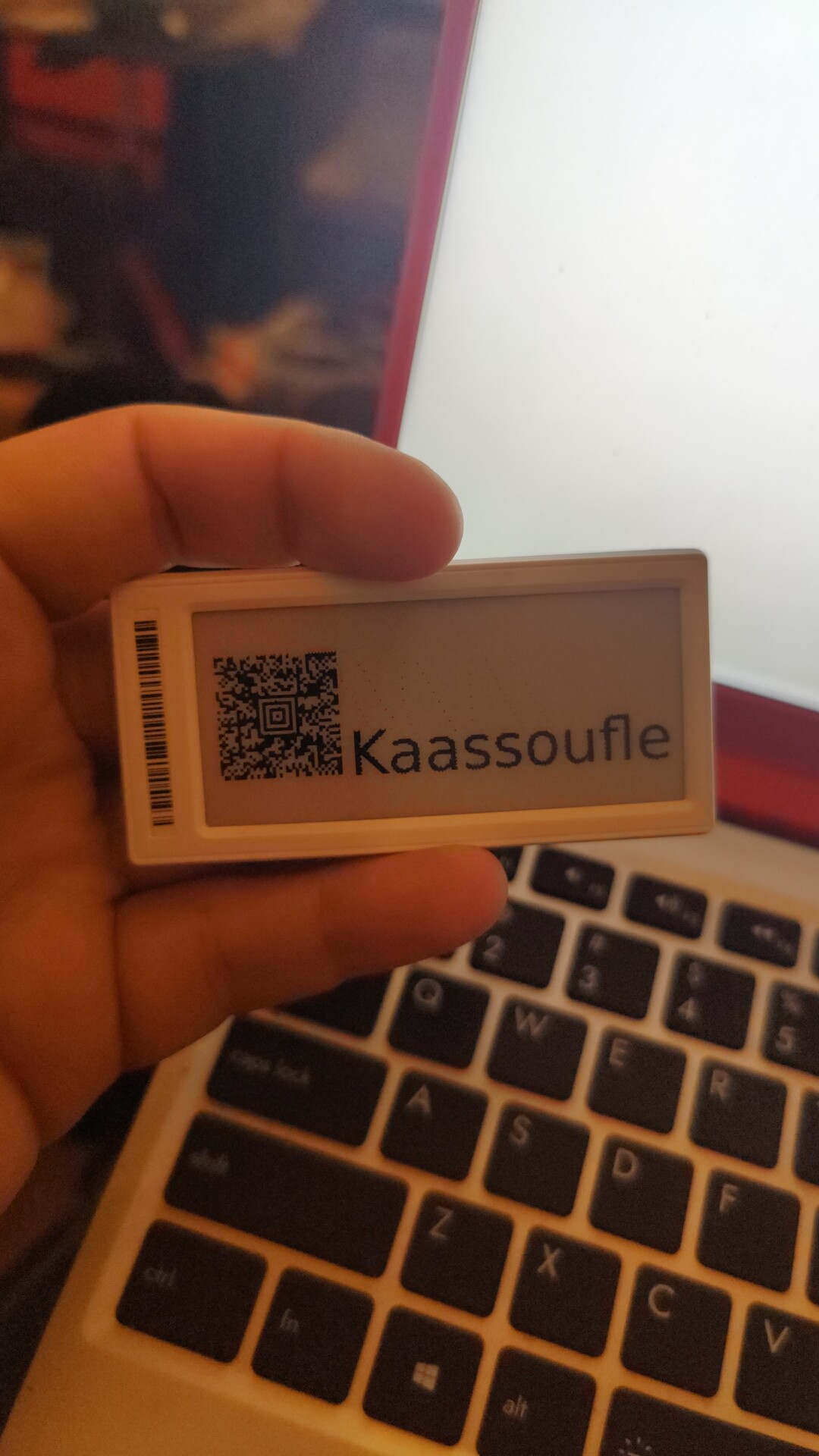

Mijn voornaamste reden om hiermee te beginnen, is om bij de revbank van pi4dec.nl een 2d-barcode (aztec) voor producten zonder barcode weer te geven.
Voorbeeld: kopkoffie, of kopthee. Of een kaassouffle.

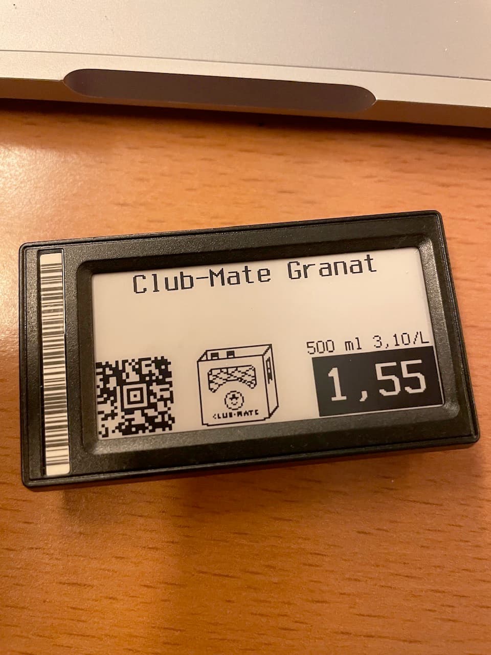

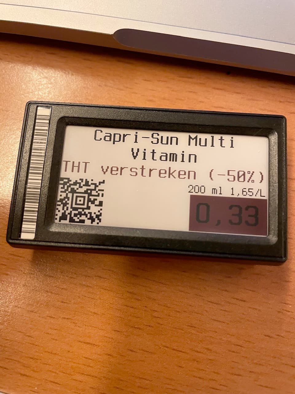

Even in de trein ze op de tags gezet en een foto gemaakt:
Okay, dat zwart op rood moet dus anders. Ik had verwacht dat 't rood veel helderder zou zijn.
Dikke rode cijfers wellicht?
Kleur in het plaatje moet heel strak zijn denk ik?
Zie ook het python voorbeeld op de wiki?

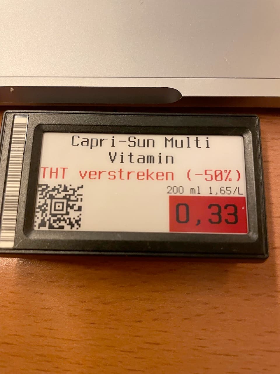

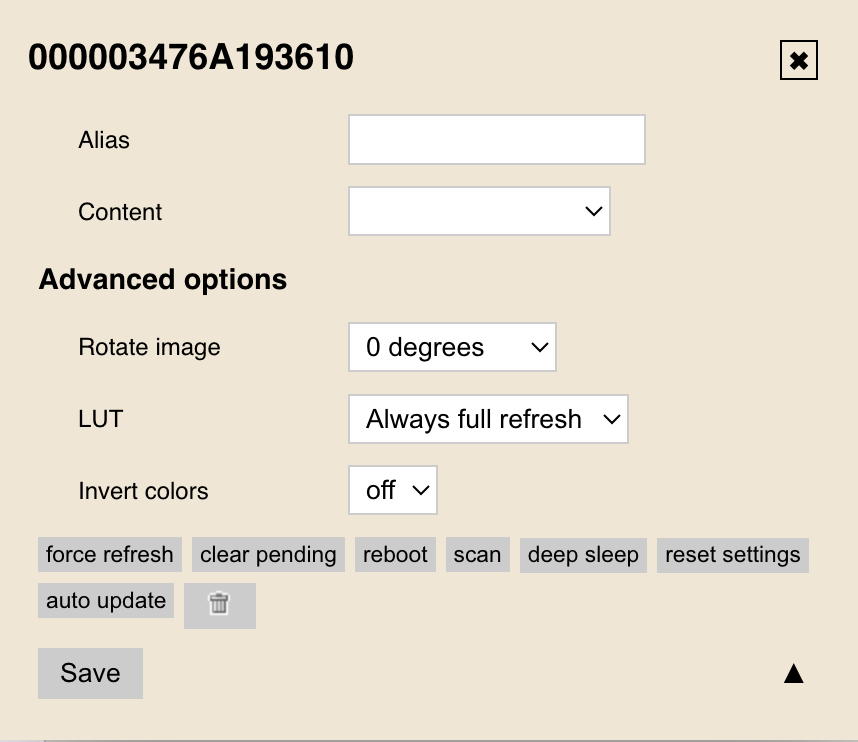

Fixed met de settings. LUT van Auto → Full gezet:
For reference: dat zit bij de individuele tag settings:
Even de dropdown aanklikken en dan dit doen.

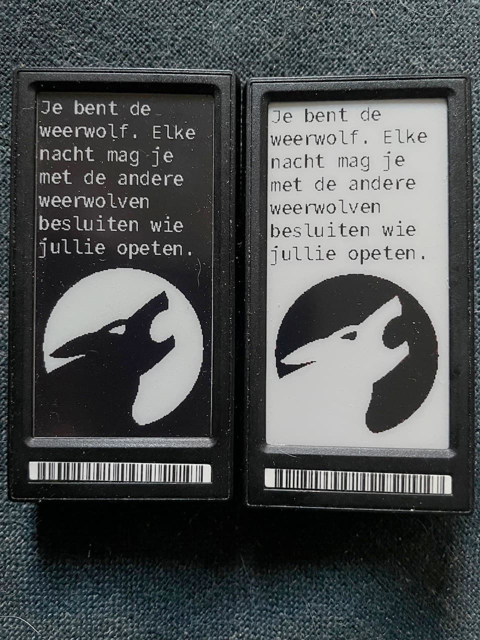

Beetje lopen klooien met Python en PIL:
Mijn gedachte is om een Pi of iets dergelijks te voorzien van een barcodescanner. Daarmee kun je je tag aanmelden voor het spel. Bij de start van het spel krijgt elke aangemelde tag een random plaatje met bv een rol of een opdracht toegestuurd.
