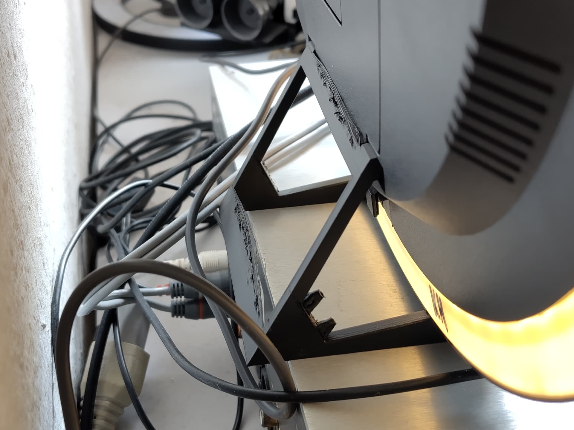

@molenaar had het eens over ‘een snuffelaar met poten’. Ik had niet door dat hij een hond bedoelde.
Ik heb nu dus poten voor een snuffelaar ontworpen. Zo thuis eens een testprint doen.
Vandaag een testprintje gedaan in 4 kleuren met een stukje fineer ingelegd. Daarna de fineer voorzien van wat olie (in dit geval de verkeerde olie: zonnenbloemolie gaat niet polymeriseren en wordt ranzig als ik het goed gesnapt heb). Maar het is een testje.
oeh, dat ziet er leuk uit! Heb je het fineer na de print passend in een uitsparing gelegd of heb je 't tijdens de print er in gelegd en er overheen geprint?
en nu een grotendeels nutteloze rant:
Zonnebloemolie heeft idd de neiging plakkerig te worden, als je kleine hoeveelheden aanbrengt en bij het aanbrengen goed afwrijft kun je dat enigszins tegengaan
en qua polymerisen / ranzig worden en zo (en neem dit allemaal met veeeeeel korreltjes zout, dit is wat ik vaag heb onthouden): volgens mij wordt elke plantaardige olie “ranzig” als je 't lang laat staan (versneld in contact met zuurstof en licht), dat gebeurt door middel van polymerisatie, hierbij ontstaat een soort “plastic”. De olieën verschillen in hoe snel dat gebeurt, en in de lengte en aard van ketens die ontstaan - zodoende dus ook in hoe plakkerig het geheel wordt als een dunne laag olie op/in hout ranzig wordt. Normaalgesproken gebruikt men het woord “ranzig” echter alleen voor de situaties waarin dit ongewenste effecten oplevert, en dus niet bij vetten die 'n mooie, gladde beschermlaag vormen of die een lekkere, gerijpte smaak verlenen aan oude kaas, Omgekeerd gebruikt men 't woord “polymerisatie” vooral als dit wel gewenste effecten oplevert.
in algemeen taalgebruik zou je dus idd zeggen dat zonnebloemolie ranzig wordt en niet polymeriseert, terwijl die termen (voor zover ik weet) in dit geval een en het zelfde proces beschrijven.
Ach ja ik weet er effe te weinig van maar ik ga een houtolie aanschaffen die wel werkt.
Uitsparing na het printen gevuld met fineer, dus er gewoon ingelegd. Vastgezet met secondelijm. Dat is niet ideaal: het komt door de fineer heen. Binnenkort meer dingen proberen.
Je kan denk ik ook de hele standoff printen en onderdeel maken van je voet. Of wil je 'm er vaak vanaf halen? ![]()
dat was het originele idee, maar vind ‘opklikbaar’ beter/makkelijker

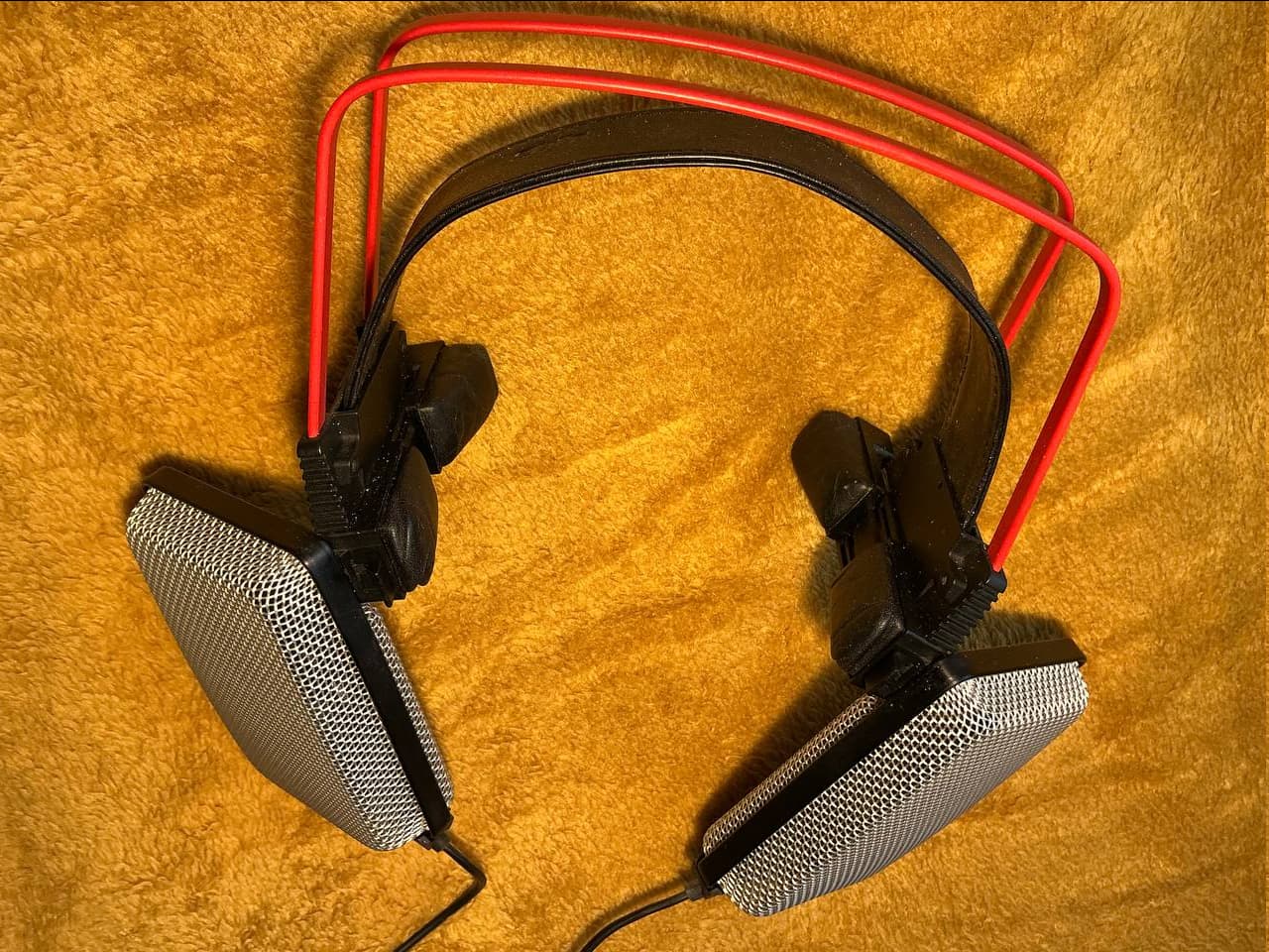

Ik ben bezig een vervanger te maken voor de "ear"pads van mijn AKG K1000
De oude, zijn na zo’n 34 jaar redelijk op:
EDIT:
Model past goed, moet wel de ‘boog’ wat verdunnen.

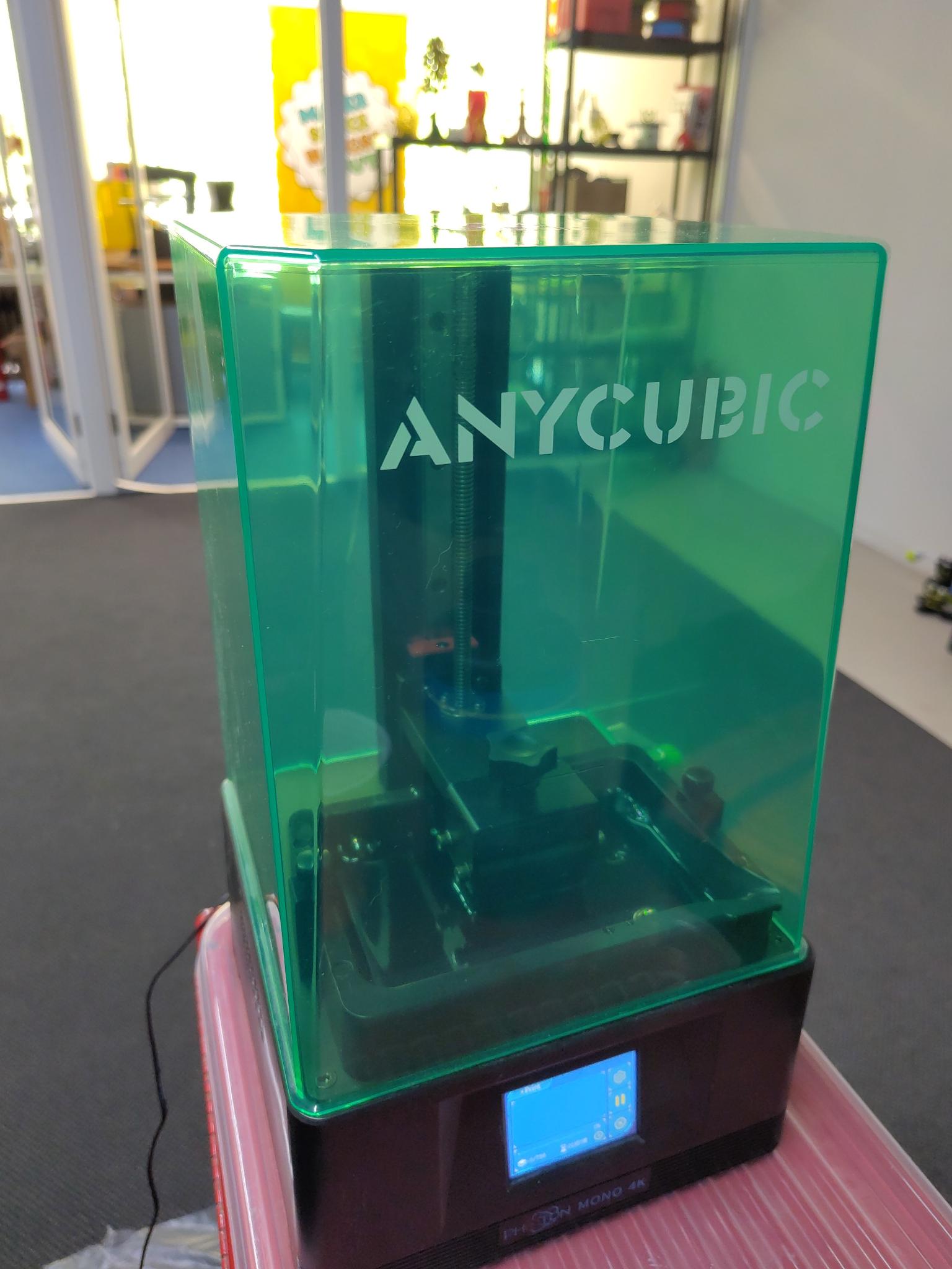

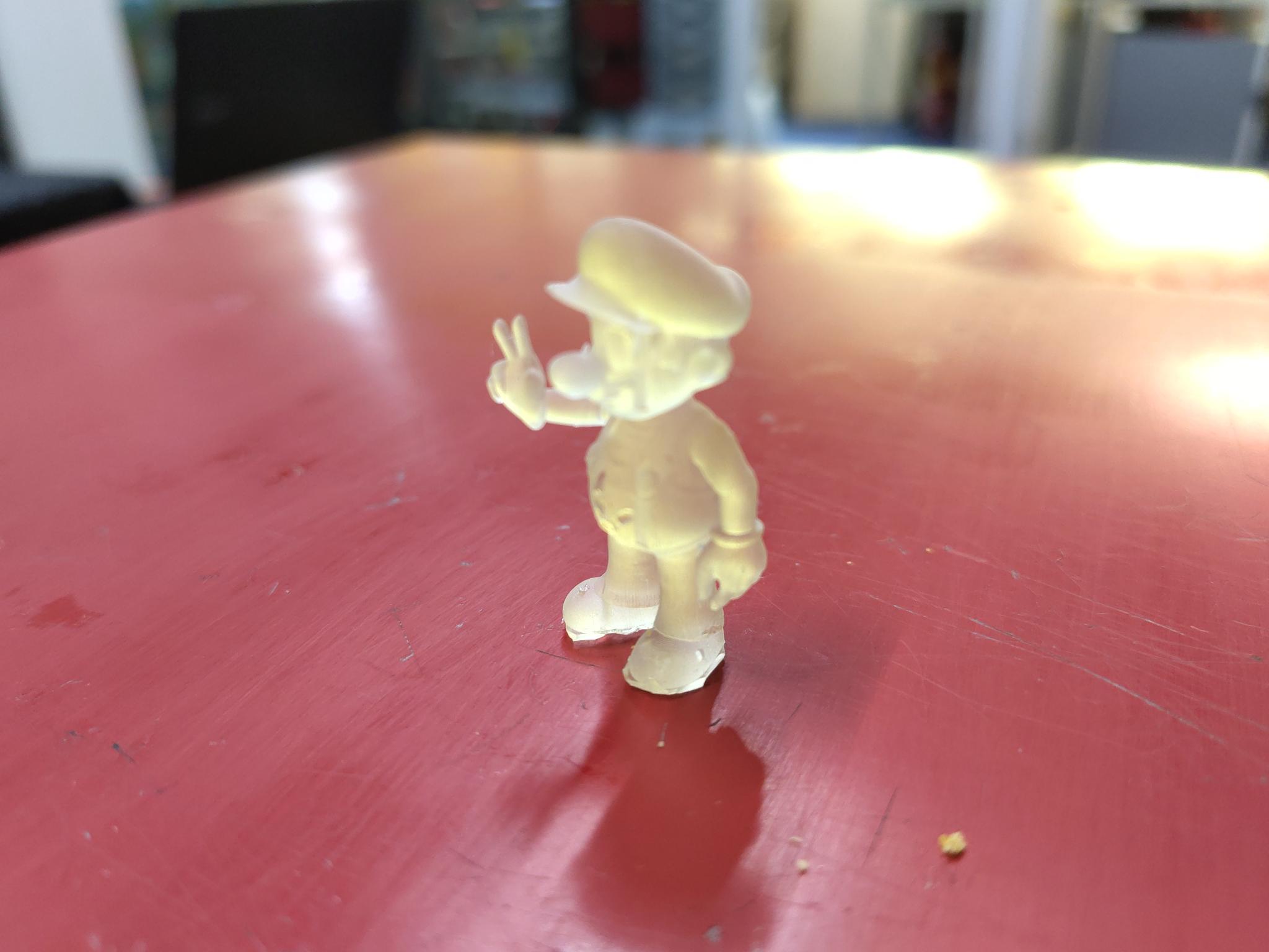

Vandaag een test gedaan met een resin 3d printer, het resultaat is mooi. Maar het is wel een gedoe, ik zal het niet snel nog een keer doen..

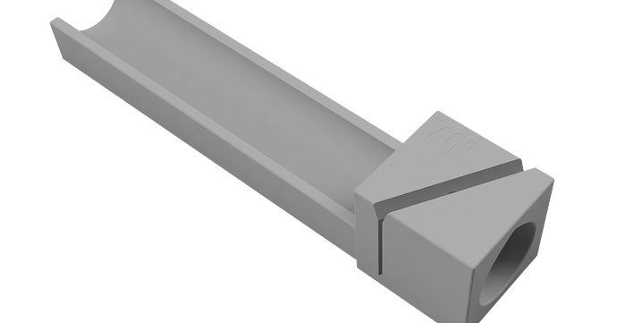

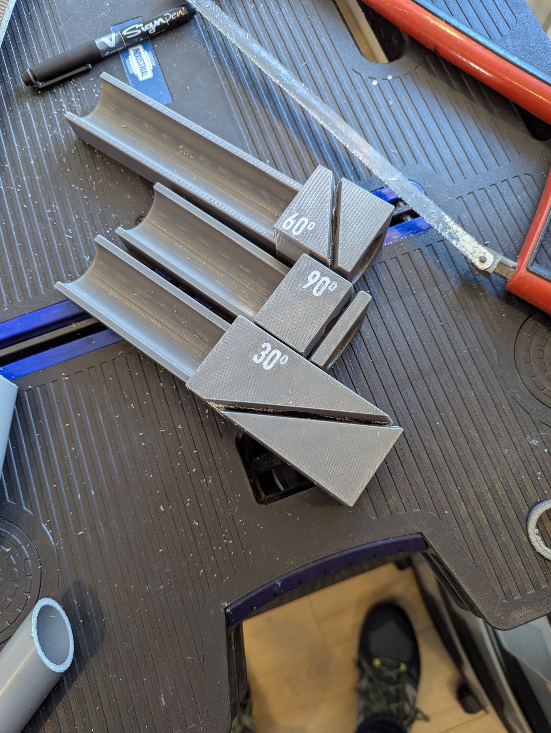

Een hoek-zaagmal. Voor een project heb ik verschillende hoeken om te zagen van PVC pijp. Hier zijn natuurlijk mooie tools voor te koop, maar aangezien elke hoek maar een paar keer hoefde, was het sneller om een model te maken en te printen, in verschillende hoeken.

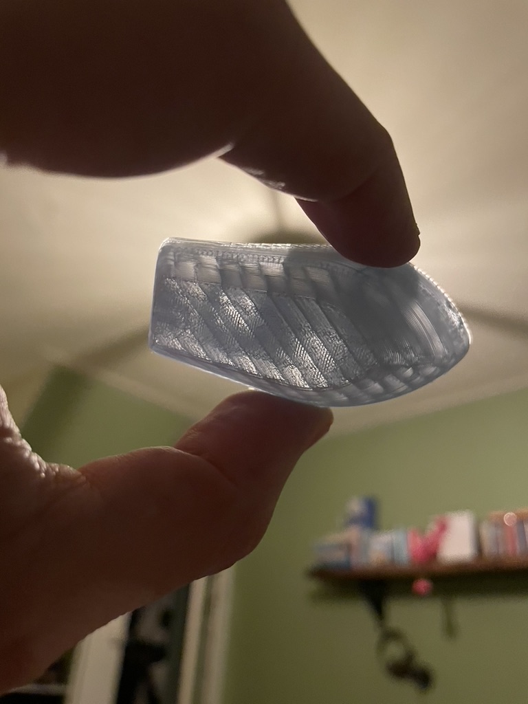

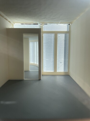

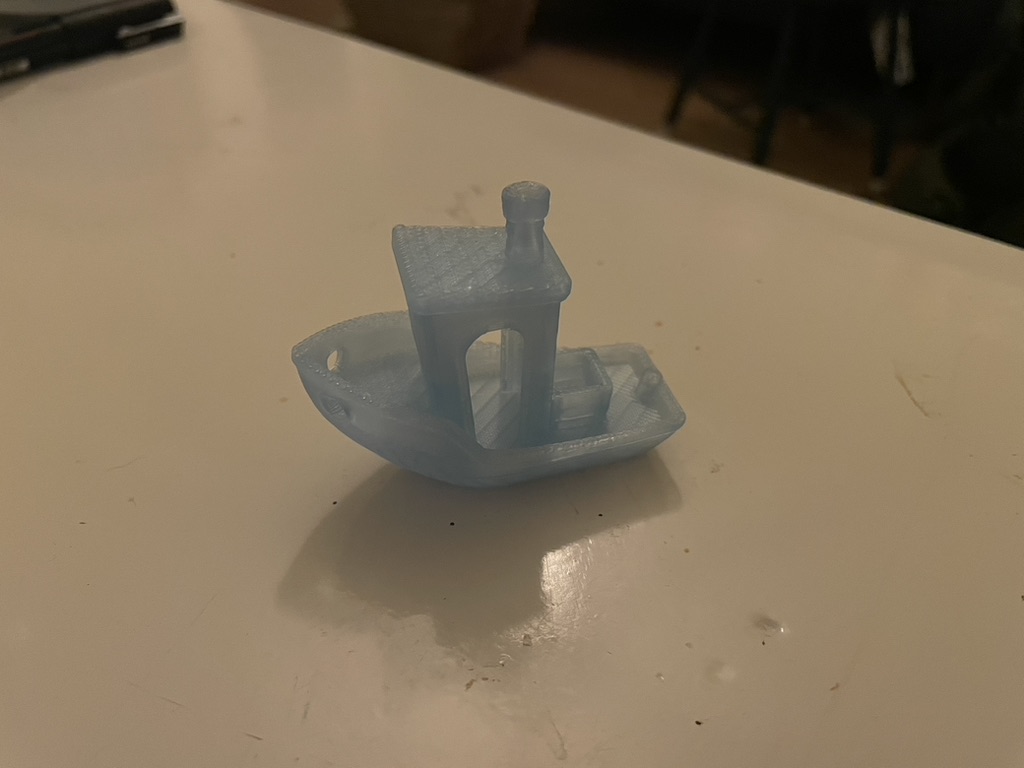

Technisch gezien niet vandaag maar een paar dagen terug. Ik heb van Bambulabs het translucente PLA aangeschaft: PLA Translucent | Bambu Lab EU Store
Eerst uiteraard een testbenchy:

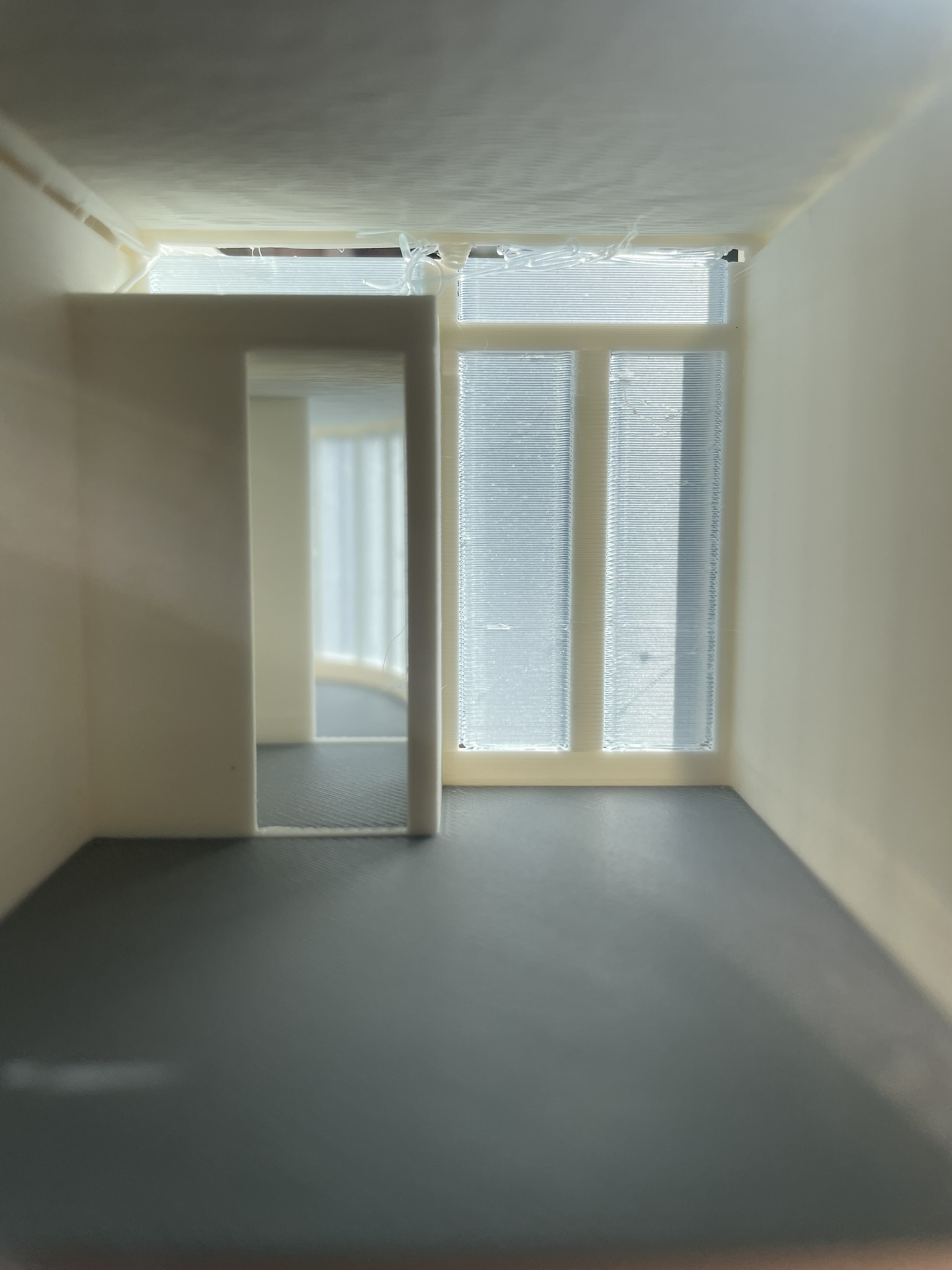

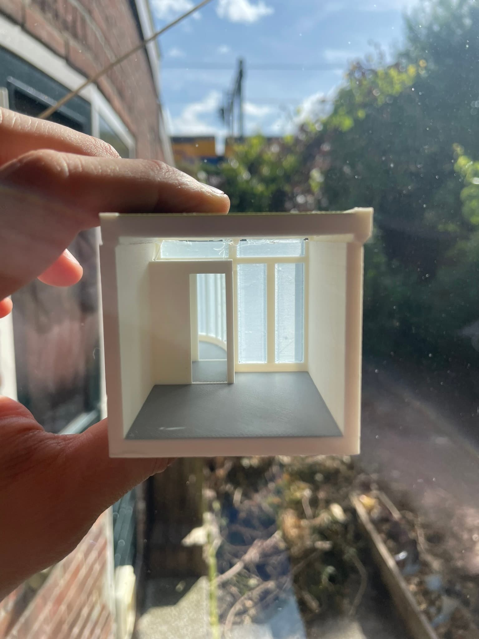

En daarna als ‘ramen’ in de maquette die ik aan het bouwen ben. Het fijne is dat het gewoon meegeprint kan worden en het hecht en print net zo makkelijk als de rest van het PLA.
Er ging iets ongerelateerds mis bij het printen van de maquette, daarom is het dak los. Maar ik ben wel onder de indruk van dit nieuwe ‘kleurtje’ voor deze toepassing! De ramen zijn in dit model 1 of 2 lijnen dik.
